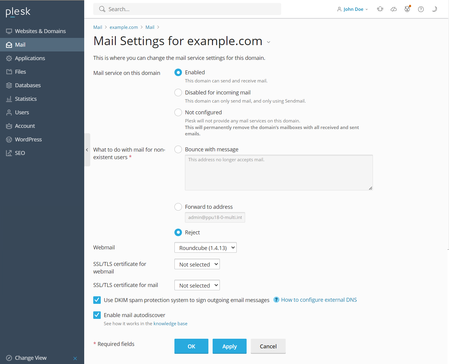

You can configure the following mail service settings for individual domains (Websites & Domains > select a domain > Mail tab > Mail Settings):
image 73389 Mail tab
  • “Mail service on this domain”. You can set the use of the Plesk mail service for a domain:
    • “Enabled”. Select this option to use the mail service for both incoming and outgoing mail on this domain.
    • (Plesk for Linux) “Disabled for incoming mail”. Select this option to use the mail service only for sending emails. Alternatively, it is also possible to send emails using Sendmail within the limitations configured for outgoing mail.
    • (Plesk for Windows) “Disabled”. Select this option to turn off the mail service for both incoming and outgoing mail on this domain.

    • “Not configured”. Select this option to turn off the mail service and remove any existing mail service configuration for this domain.

  • “邮件退回设置” 。当有人将电子邮件发送到您的域名下不存在的邮件地址时,默认情况下,邮件服务器会接收邮件,处理邮件,而且在发现该域名下没有这样的收件人时,会将邮件连同一条错误消息退回给发件人。您可以选择下列操作:
    • 继续将所有此类邮件退回给发件人( “退回信息” 选项)。
    • 转发所有此类邮件到指定的电子邮件地址( “转发至地址” 选项)。这也被称之为全部接收地址。
      请注意,如果您的主机提供商打开传出邮件控制,转发地址则必须属于要为其修改邮件退回设置的相同域名。如果您需要指定一个外部电子邮件地址(也就是,该域名之外)或为多个域名设置一个地址,请联系您的主机提供商。
    • 通过指定的 IP 地址转发所有此类邮件到其它邮件服务器,使用 “通过 IP 地址转发到外部邮件服务器” 选项(仅限 Windows 主机)。
    • 拒绝此类邮件,不接收。如果发件人的 SMTP 客户端运行正常,将会生成”收件人地址被拒:虚拟邮箱表格中的用户未知”不交付通知( “拒绝” 选项)。
  • “Web 邮箱”. 如果您的服务方案提供选项来选择域名所使用的 Webmail 程序,那么您可以在邮件设置中进行选择。
  • “用于 web 邮箱的 SSL/TLS 证书”。若要通过 HTTPS 访问 web 邮箱,请选择将保护 web 邮箱安全的 SSL/TLS 证书。在 Plesk for Windows 中,这将保留通过 HTTP 访问 web 邮箱的机会,因为默认会对 web 邮箱启用 HTTP 到 HTTPS 的重定向。在 Plesk for Linux 中,当 web 邮箱使用 SSL/TLS 证书保护安全时,要通过 HTTP 访问 web 邮箱,则需要 在 SSL It! 中对 web 邮箱打开 HTTP 到 HTTPS 的重定向。

若要为单个域名配置邮件服务:
  1. 请转到 网站与域名 并找到您要更改邮件设置的域名。
  2. 单击域名设置中的 邮件设置 。
  3. 编辑设置并单击 确定 。
