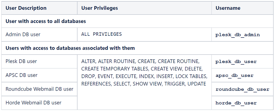

专用的数据库服务器上没有以前创建的任何数据库或数据库用户。您需要有创建具有所有权限的数据库管理员用户的权限。然后,Plesk安装程序脚本将会自动创建Plesk``psa``数据库。
一个共享的数据库服务器已经有了一些数据库和数据库用户。您无法创建具有所有权限的数据库管理用户。相反,您可以手动创建运行Plesk所需的所有数据库和数据库用户。

  2. 创建具有“数据库用户” 表中指定权限的数据库和数据库用户:
    CREATE DATABASE host1_psa; # Plesk Database
    CREATE USER 'plesk_db_user'@'%' IDENTIFIED BY '<plesk_db_user_password>';
    GRANT ALL ON host1_psa.* TO 'plesk_db_user'@'%' WITH GRANT OPTION;
    CREATE DATABASE host1_apsc; # APSC Database
    CREATE USER 'apsc_db_user'@'%' IDENTIFIED BY '<apsc_db_user_password>';
    GRANT ALL ON host1_apsc.* TO 'apsc_db_user'@'%' WITH GRANT OPTION;
    CREATE DATABASE host1_roundcubemail; # Roundcube Webmail Database
    CREATE USER 'roundcube_db_user'@'%' IDENTIFIED BY '<roundcube_db_user_password>';
    GRANT ALL ON host1_roundcubemail.* TO 'roundcube_db_user'@'%' WITH GRANT OPTION;

数据库用户
image db users
