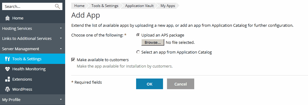

添加您的应用程序到 Plesk
如果您有一个目录应用程序之外的 web 应用程序想提供给您的客户,您需添加到应用程序库。注意您只可上传以 APS 格式打包的应用程序包。
若要上传您的应用程序,可使用 工具与设置 > 应用程序库 > 我的应用程序 > 添加应用程序 。您上传应用程序后,将在所有客户的客户面板里出现。

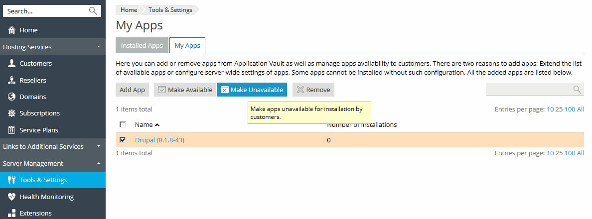

管理应用程序对客户的可用性
APS 软件包上传到百宝箱后,您就可管理其对客户的可用性。如果您希望对 所有 客户暂时隐藏您的应用程序,此选项非常有帮助。这样可以在 工具与设置 > 应用百宝箱 > 我的应用程序 标签里设置该应用程序不可用。该应用程序将在所有客户可用的应用程序列表中消失。若要使之返回该列表,可在 我的应用程序 标签里设置可用。注意您无法在您从目录上下载的应用程序上执行这些操作。
移除应用程序软件包
只能 移除百宝箱中的程序包。您可从 工具与设置 > 应用百宝箱 > 我的应用程序 标签移除一个应用程序,此百宝箱将删除该应用程序包。
此操作并不影响 应用程序安装 。已安装的应用程序只能被特定的客户从客户面板里移除(安装者)。

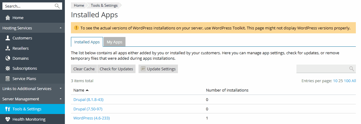

跟踪应用程序安装
客户一般通过本地库安装直接取自应用程序目录的应用程序。 唯一例外是您添加到百宝箱的应用程序。 但是, 所有 应用程序的安装都需在百宝箱里注册。 您可通过 工具 & 实用程序 > 应用程序百宝箱 > 已安装的应用程序 标签查看安装的详情。 列表里应用程序零安装表示应用程序软件包存储于百宝箱里但任何客户都不进行安装。

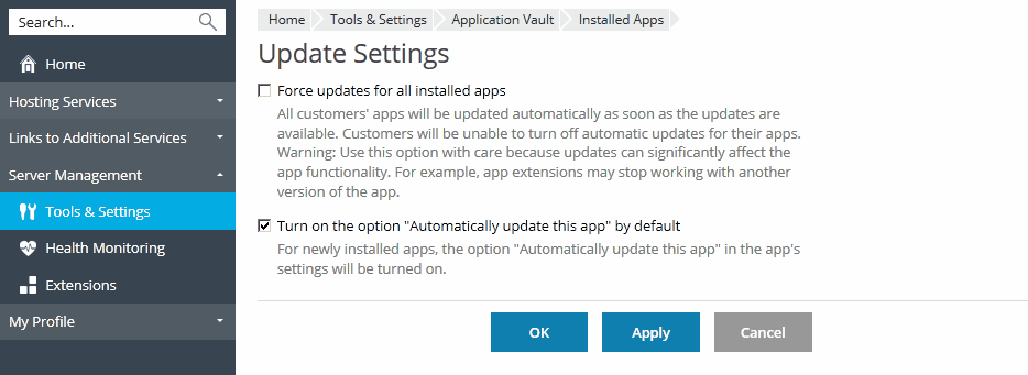

强制更新应用程序
您可以强制自动更新在 Plesk 中安装的所有应用程序。那么,Plesk 将会在有可用更新时自动更新所有应用程序实例。
若要打开强制自动更新:
  1. 请转入 工具与设置 > 应用程序库 > 已安装的应用程序 > 更新设置 页面。
  2. 选择选项 强制更新所有已安装的应用程序
我们建议您只有在确定不影响网站功能的情况下才选择该选项。这样的情况可能会发生,例如当您的客户使用应用程序扩展时:为某个应用程序版本开发的扩展可能会与更低的版本不兼容。
Note: 如果您强制更新应用程序,您的客户将无法关闭自动更新,请参阅小节 更新应用程序
清除应用程序百宝箱缓存
客户安装来自应用程序目录里的应用程序后,该应用程序包将存储于服务器上的一个临时目录里,百宝箱缓存。 缓存里的文件可加速应用程序的安装,但是您可删除这些文件以腾出您服务器上的磁盘空间。
如要从应用程序百宝箱缓存里删除临时文件,可转入 工具 & 实用程序 > 应用程序百宝箱 > 已安装的应用程序 标签 > 清除缓存
