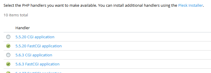

設定客戶可選擇處理常式類型
若要設定客戶可選擇使用或不可用某個 PHP 版本和處理常式類型的組合,請轉入 工具與設定 > PHP 設定。您將會看到伺服器上所有可用的 PHP 版本和處理常式類型的組合:
靠近一個 PHP 版本 + 處理常式類型組合的 圖示表示該組合可供客戶選擇使用,而 圖示則表示組合不可用。點按該圖示切換某個 PHP 版本 + 處理常式類型組合的可用性。任何有許可權為其域名選擇 PHP 版本和處理常式類型的客戶都可以選擇您設定可用的 PHP 版本 + 處理常式類型組合。使用某個 PHP 版本 + 處理常式類型組合的域名數量會在組合名稱的右邊顯示,您可以點按該數值查看使用該組合的域名清單。
不同的處理常式類型其安全性和消耗的資源量也會不同。您可以使用該功能禁止您的客戶使用某個處理常式類型或某個 PHP 版本(設定所有使用該 PHP 版本的 PHP 版本 + 處理常式類型組合不可用)。例如,默認 CGI PHP 處理常式無法用於所有的 PHP 版本。但是,您可以設定可用於某個 PHP 版本或所有的 PHP 版本。如果您不確定要選擇哪個 PHP 處理常式類型,請在此處閱讀有關不同 PHP 處理常式類型的資訊。
