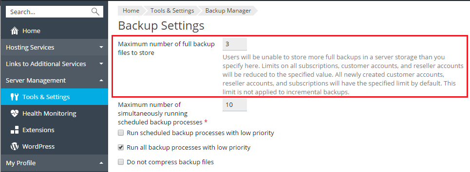

計畫的備份檔案的迴圈
若要節省磁碟空間,您可以限制存儲全量備份的數量。當達到該限制時,會移除最早的備份檔案以騰出空間存儲新檔。該限制僅與全量備份檔案相關(增量備份的數量不受限制)。
當您在 工具與設定 > 備份管理員 > 設定 中指定伺服器範圍的限制時,會根據指定的值對所有訂閱、客戶帳戶和代理商帳戶的限制進行重新計算。所有新創建的客戶帳戶、代理商帳戶和訂閱都將默認使用指定的限制值。
image-backups-Copy
Note: 主機訂戶可以通過限制存儲期限來設定可存儲全量備份的數量限制。他們可以設定限制為數日、數周或數月(參見 計畫備份 )。若要理解自訂限制如何與伺服器範圍的限制相關聯,請查看下面的示例。
示例:
  • 客戶1計畫按日運行其備份任務(一個全量備份),並指定備份檔案需存儲10日。
  • 客戶2計畫按周運行其備份任務(一個全量備份),並指定備份檔案需存儲6周。
  • 客戶3計畫按月運行其備份任務(一個全量備份),並指定備份檔案需存儲5個月。
 例如,當您設定 3 個備份檔案的伺服器範圍限制時,Plesk 會自動調整訂閱範圍的限制:
  • 對於客戶 1,每個備份檔案將被存儲 3 天。
  • 對於客戶 2,每個備份檔案將被存儲 3 周。
  • 對於客戶 3,每個備份檔案將被存儲 3 個月。
客戶將無法為這些限制設定更高的值。但是您可以設定更低的值。
