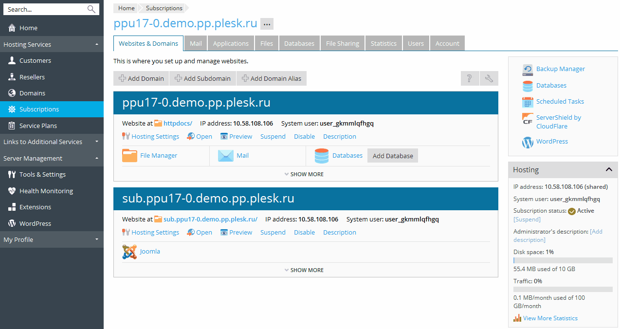

可在 訂閱 中對訂閱進行以下操作。
image 75044
更改訂閱的主機設定

  1. 轉入 訂閱 並點按列表中的 <Subscription> 。
  2. 點按右邊側邊欄的 自訂 。
  3. 更新此資訊並點按 確定 。
