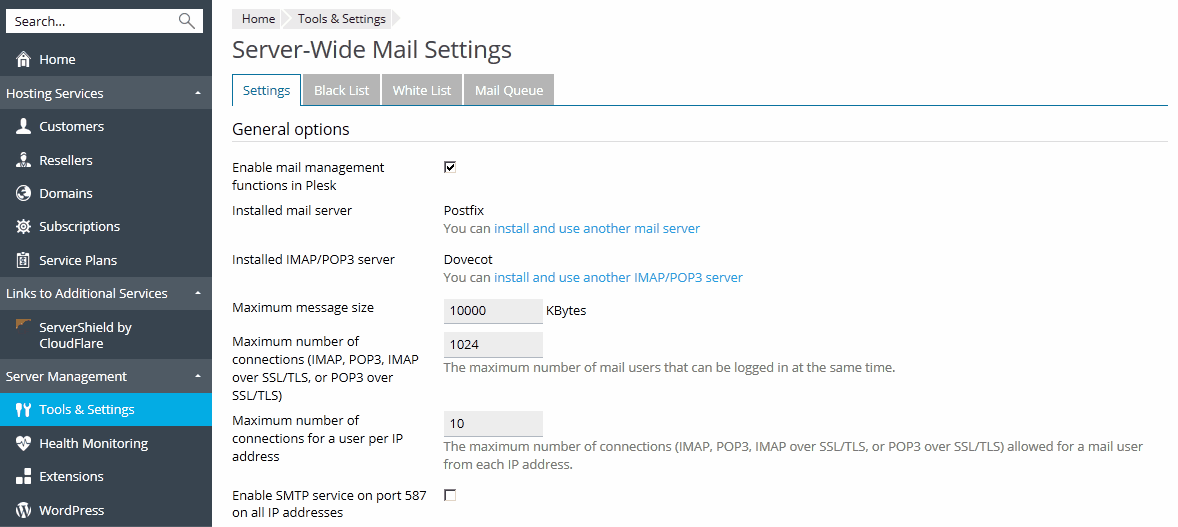

若要查看或配置郵件服務設定:
轉入 工具與設定 > 郵件伺服器設定 (在 郵件 組裡)。
image-Mail-Settings
常規
  1. 如果您想允許您的使用者通過客戶面板創建郵件帳號並且可使用 Plesk 管理的郵件服務上的郵件服務,可選擇 在 Plesk 裡啟用郵件管理功能 核取方塊。如果您正使用一個外部郵件伺服器,可清除此核取方塊。
  2. 您可以通過導入 Plesk 安裝程式 GUI 頁面的相應連結更改 已安裝的郵件伺服器已安裝的 IMAP/POP3 伺服器
  3. 如果您想要限制通過伺服器發送的郵件資訊的大小,可在 最大資訊大小 框裡輸入所需值(以 KB 為單位)。否則,預留此欄位為空。
  4. 在 Plesk for Linux 中,您可以更改一定數量的併發連接(郵件用戶能夠用於連接伺服器的併發連接數)上的默認郵件伺服器限制。例如,這對於需要增加對郵件伺服器的併發連接數的郵件主機商來說很有用。
    而且,您還可以更改來自同一個 IP 位址的連接數的限制。較低的限制會影響從配置一個防火牆的多台電腦連接郵件伺服器的用戶以及有多個郵件帳戶的用戶。
    注意若要設定足夠的數量,您不僅需要預估可能的連接總數,還有伺服器的記憶體和 CUP 資源。
    連接總數為通過同一個協議 (IMAP, POP3, IMAP over SSL/TLS, or POP3 over SSL/TLS)實現的所有連接數,因此一個限制則適用於任何協議。
    如果您使用 Courier IMAP,您可以指定以下限制:
    • 連接的最大數量 (IMAP, POP3, IMAP over SSL/TLS, or POP3 over SSL/TLS)。這表示可以在伺服器上啟動的 IMAP 或 POP3 進程的最大數量。
    • 每個 IP 位址的連接的最大數量 這表示通過同一個協議(伺服器將從同一個 IP 位址接受的協議)實現的最大連接數。
    這些設定與 Courier IMAP 配置參數 MAXDAEMONSMAXPERIP 相符。
    如果您使用 Dovecot,您可以指定以下限制:
    • 連接的最大數量 (IMAP, POP3, IMAP over SSL/TLS, or POP3 over SSL/TLS)。這表示可同時登入的最大郵件用戶數。
    • 每個 IP 位址一個用戶可連接的最大數量 。這表示通過同一個協議(郵件使用者可從一個 IP 位址建立的協議)實現的最大連接數。
    這些設定與 Dovecot 配置參數 process_limitmail_max_userip_connections 相符。
  5. (備選)如要允許您的客戶通過埠 587 發送郵件資訊,請勾選 “在所有 IP 位址於埠 587 上啟用 SMTP 服務” 核取方塊 (Plesk for Linux) 或 “在所有 IP 地址上啟用郵件提交” (Plesk for Windows),並在防火牆設定中允許在埠 587 上連接。
    您還可以讓您的客戶在其郵件程式的設定中指定埠 587 用於SMTP 外發連接。
