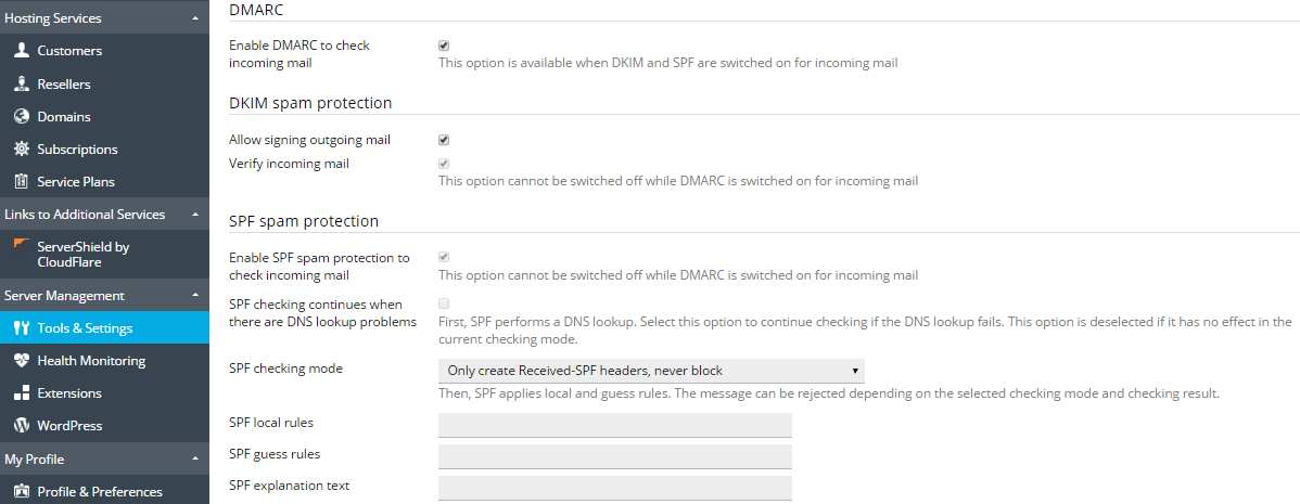

啟用或禁用伺服器上的 DKIM
若要在伺服器上啟用 DKIM 功能,請轉入 工具與設定 > 郵件伺服器設定 (在 郵件 組裡)並向下滾動到 DKIM 垃圾郵件防護 小節。通過以下選項可以管理伺服器上的 DKIM:
- 允許簽名發送的郵件 。這能夠讓客戶啟用以每個域名為基礎為發送郵件進行 DKIM 簽名的功能。不會自動啟用對所有發送郵件資訊進行簽名的功能。如要使用 DKIM,用戶必須為單個域名啟用該功能。
- 核查接收郵件 (Plesk for Linux)。該選項會為所有接收郵件啟用 DKIM 檢查功能。會檢查所有的資訊,如果檢查失敗,則會使用特殊的標頭進行標記。
注意每個選項可獨立選擇。您可以選擇啟用簽名發送郵件,而檢查接收郵件,或兩者。
備註: 如果啟用了 DMARC 則無法對接收郵件禁用 DKIM 檢查。

若要啟用 SPF 來檢查基於 Linux 的伺服器上的接收郵件,請如下操作:
轉入 工具與設定 > 郵件伺服器設定 (在 郵件 組裡)。伺服器級別的郵件首選項螢幕將在 設定 標籤裡打開。
在 SPF 垃圾郵件防護 部分請選擇 啟用 SPF 垃圾郵件防護檢查接收郵件 核取方塊。
如果 DNS 查找失敗想要 SPF 繼續檢查時請選擇 當有 DNS 查找問題時繼續 SPF 檢查 。在此情況下,如果主機無法被解析或沒有找到 SPF 相關的記錄,可能會應用 SPF 推測規則。
從 SPF 檢查模式下拉清單中選擇一個選項以指定當 SPF 應用本地和推測規則時應如何處理電子郵件:
- 只創建 Received-SPF 標頭資訊,不遮罩 - 不管 SPF 檢查的結果接受所有的接收資訊。
- DNS查找出現問題時,使用臨時錯誤通知 - 不管 SPF 檢查的結果,即使因 DNS 查找問題導致 SPF 檢查失敗,仍接受所有的接收資訊。
- SPF解析為“失敗”(拒絕)時,退信 - 拒收發自未被授權使用域名的寄件者的資訊。
- SPF解析為“軟失敗”時,退信 - 拒收發自未被SPF系統識別為授權寄件者的或因域名沒有發佈SPF記錄而未被授權的寄件者的資訊。
- SPF解析為“中性”時,退信 - 拒收發自未被SPF系統識別為授權寄件者的或因域名沒有發佈SPF記錄而未被授權的寄件者的資訊。
- SPF沒有解析為“通過”時,退信- 拒收因任何原因而未通過SPF檢查的資訊(例如,收件人的域名未執行SPF而SPF檢查返回」未知」狀態。)
如要指定本地規則,請在 SPF 本地規則 框內輸入您需要的規則。例如: include:spf.trusted-forwarder.org 。
有關 SPF 規則的更多資訊,請連接 http://tools.ietf.org/html/rfc4408 。
您還可以在 SPF 猜測規則 框內指定猜測規則。
例如: v=spf1 +a/24 +mx/24 +ptr ?all
要指定當郵件被拒絕時返回給 SMTP 寄件者的任意錯誤通知,請在 “SPF 解釋文本” 框中鍵入該通知。
如果未指定任何值,預設的文本將會做為通知發送出去。
要完成設定,請按一下 “確定” 。

若要啟用DMARC檢查接收郵件,請如下操作:
- 轉入 工具與設定 > 郵件伺服器設定 (在 郵件 組裡)。伺服器級別的郵件首選項螢幕將在 設定 標籤裡打開。
- 在 DMARC 部分請勾選 啟用DMARC 檢查接收資訊 核取方塊。在基於Linux的伺服器上,只有當為接收資訊啟用了 DKIM 和 SPF 策略才能使用該選項。
