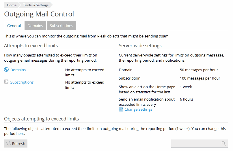

可進入 工具與設定 > 發送郵件控制 分析有關嘗試超過限制的統計資料。請查看 統計與報告 。
備註: 只有在 郵件伺服器設定 中啟用了限制才會顯示 發送郵件控制 連結。
