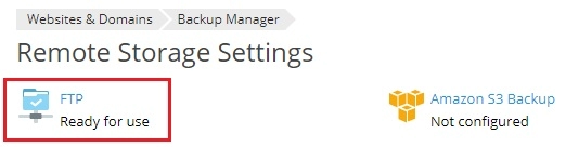

FTP 存儲
若要配置 FTP 存儲,請如下操作:
- 設定一台伺服器用作 FTP 存儲。必須確保可以通過 FTP 從 Plesk 伺服器連接該伺服器。
- 進入 工具 & 設定 > 備份管理員 > 遠端存放設定 > FTP 。
- 勾選 “使用 FTP 存儲” 核取方塊。
- 為您在第 1 步設定的伺服器指定設定,其中包括伺服器的主機名稱或 IP 位址、用於存儲備份的目錄路徑、和 FTP 使用者及其密碼。
- 如果已配置 Plesk 防火牆禁止來自 FTP 伺服器的接入連接,請勾選 「使用被動模式」 核取方塊。請務必確保您在第 1 步設定的伺服器支援被動 FTP 模式。
- (推薦)勾選 「使用 FTPS」 核取方塊以在傳輸備份到遠端存放時使用加密連接。這樣能夠保證您的資料不會被協力廠商攔截。請務必確保您在第 1 步設定的伺服器支援被動 FTPS 連接。
- 點按 確定 。
FTP 存儲已配置好。現在您則可以在創建 手動 或 計畫備份 時選擇該存儲方式。

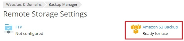

Amazon S3 Backup 存儲
若要配置 Amazon S3 Backup 存儲,您需要一個 IAM 使用者帳戶。我們將該帳戶稱為限制性帳戶,因為該帳戶對於 Amazon S3 Backup 擴展的運行在許可權上有一定限制。
該擴展可以自動創建一個限制性的 IAM 使用者帳戶,或者您也可以手動創建一個。
若要自動配置 Amazon S3 Backup 存儲,請如下操作:
- 創建一個 AWS 帳戶 。
- 登入您的 AWS 帳戶,轉到 我的帳戶 > 安全驗證憑據 然後複製存取金鑰 ID 和 AWS 帳戶 root 使用者的密碼。
- 登入 Plesk 轉到 工具與設定 > 備份管理器 > 遠端存放設定 > Amazon S3 Backup 。
- 保留選定“我將使用 root 帳戶驗證憑據(將不存儲)” 選項。
- 將在第 2 步複製的 ID 和密碼分別貼上到“IAM 用戶存取金鑰 ID” 和 “IAM 使用者存取金鑰密碼” 欄位。
- 提供一個將要存儲您的備份的 存儲桶 (bucket) 。您可以在您的 AWS 帳戶中使用現有的存儲桶。您還可以讓擴展為您自動生成一個存儲桶(如果這樣,我們建議您不要更改存儲桶的名稱)。
- 若要在存儲桶內的指定資料夾中存儲備份,請將資料夾的名稱鍵入 “路徑” 欄位。若要在存儲桶的 root 目錄下存儲備份,請將 “/” 鍵入到 “路徑” 欄位。
- 點按 確定 。
若要手動配置 Amazon S3 Backup 存儲,請如下操作:
- 創建一個 AWS 帳戶 。
創建一個 IAM 使用者帳戶 。確保授予該帳戶
s3:CreateBucket
、s3:ListBucket
、s3:GetObject
、s3:PutObject
、s3:DeleteObject
、s3:ListMultipartUploadParts
、s3:AbortMultipartUpload
和s3:ListAllMyBuckets
等許可權。 - 創建一個 IAM 用戶存取金鑰 並記下其 ID 和密碼因為稍後需要用到。
- 選定“我已創建一個限制性 IAM 使用者帳戶” 選項。
- 將在第 3 步過程中複製的 IAM 用戶存取金鑰 ID 和 IAM 使用者存取金鑰密碼分別貼上到相應的欄位。
- 點按 確定 。
Amazon S3 Backup 存儲已配置好。現在您則可以在創建 手動 或 計畫備份 時選擇該存儲方式。
