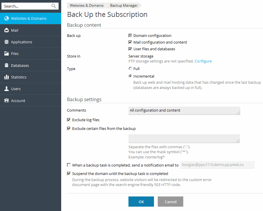

  6. 指定下列內容:
    • 備份資料內容。您可以僅備份設定,或設定及所有資料。若要瞭解備份中包含的內容,請參閱 備份和恢復 小節。
    • 備份檔案存儲位置。選擇您想用來存儲備份檔案的存儲。
    • 類型。
      • 若要備份所有資料,請選擇 完整 。
        完整的備份包括要麼包括配置或配置和內容,取決於您在 備份 中選擇的類型。
      • 若只備份自上次備份以來所做的更改,請選擇 增量 。
        增量備份總是會包含配置和內容,包括資料庫。資料庫相關的內容包括在完整備份中,而 web 和郵件相關的內容會增量備份。
        如果還未創建備份,那麼第一個備份將會是完整備份。欲瞭解更多,請參閱 增量備份 。
    • 拆分備份檔案。創建一個多卷備份,可選擇相應的核取方塊指定每卷的大小(MB 為單位)。支援多卷備份保存於個人的 FTP 存儲中。
    • 有關該備份的注釋。
    • 排除日誌檔 如果您不想備份所有的日誌檔(包括來自系統目錄的日誌),可選擇該選項。
    • 排除備份某些檔 如果您不想備份某些檔或目錄,請選擇該選項。例如,您可以排除備份日誌檔或暫存檔案目錄。如果您無法存取某些檔,您也可以排除備份這些檔以避免出現錯誤。根據以下規則指定檔或目錄:
      • 另起一行或使用 「,」 符號隔開檔。
      • “*” 標記可用於替換檔或目錄名稱中的任何符號,“/” 符號除外。例如: /some/*/logs – 表示 some 目錄的某個子目錄中的 logs 目錄, /some/log* - 表示 some 目錄中以 log 開頭的檔和目錄, */logs – 表示訂閱根目錄的某個子目錄中的 logs 目錄。
      • “**” 標記可用於替換多個重複的符號或目錄。例如: **/logs - 表示訂閱根目錄中一序列子目錄中的日誌目錄。
      • 目錄路徑不得等同於 “.” 或 “..” 且不得包含如 “t”、“n” 之類的特殊字元。
        備註: 排除日誌檔 和 排除備份某些檔 選項只有在您已選定 使用者檔和資料庫 選項的情況下才可用。
    • 備份完成後發送郵件通知。如果您想要在備份完成時通知您,請點按 當備份任務結束時,發送通知郵件到 並鍵入您的電郵地址。
    • 掛起域名直到備份任務已完成 。選擇此選項,以禁止使用者在備份時更改網站內容或設定。
  7. 按一下 備份 。備份流程開始。
