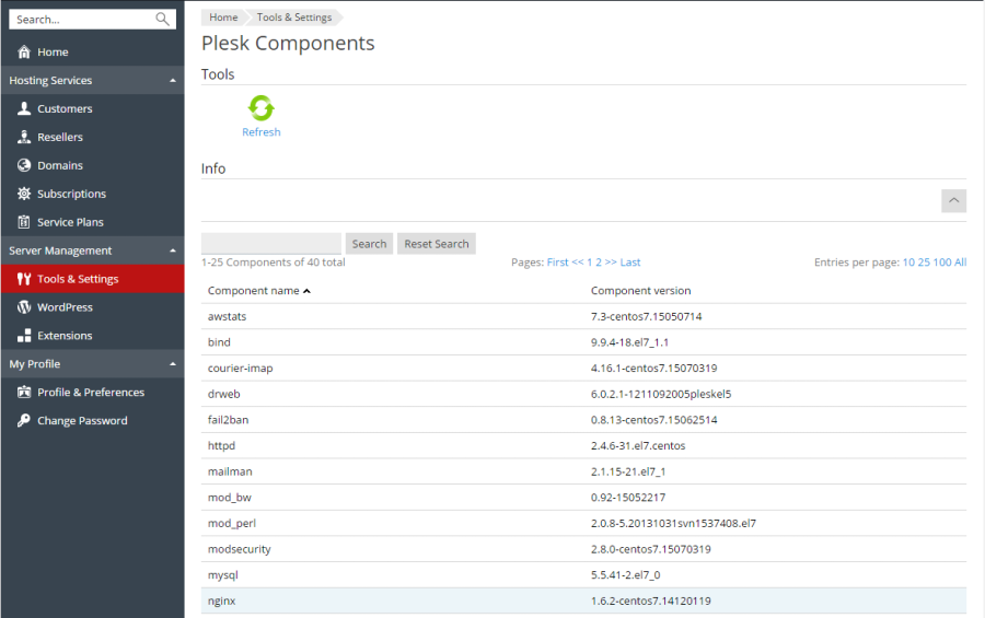

安裝 nginx
如果您乾淨安裝 Plesk,將會默認啟用 nginx。如果您從早期版本升級,您則可以在升級後任何時候添加 nginx 元件,具體操作是進入 工具與設定 > 更新與升級 > 添加組件 。添加該元件後,啟動 反向代理伺服器 (nginx) 服務(在 工具與設定 > 服務管理 中)。
您可以在 工具與設定 > 伺服器組件 中查看已安裝 nginx 伺服器的版本。

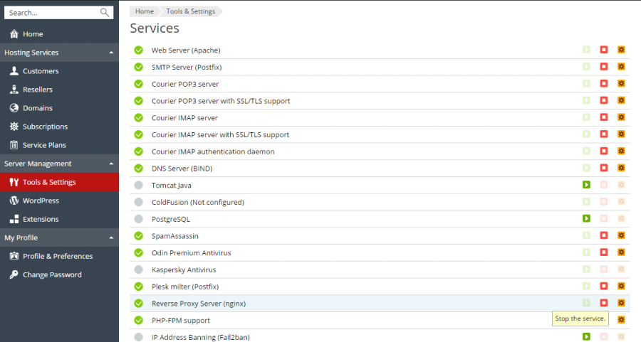

關閉 nginx
若要返回到只有單個 Apache web 伺服器的配置,請停止 反向代理伺服器 (nginx) 服務(在 工具與設定 > 服務管理 )。
image 74960
若要再次設定 nginx 為前端 web 伺服器,請啟動 反向代理伺服器 (nginx) 服務。
備註: 啟動或停止 反向代理伺服器 (nginx) 服務的運行不僅是啟動或停止 nginx,實際上還會切換 web 伺服器配置(nginx 和 Apache 組合或僅設定 Apache 為前端 web 伺服器)。重啟操作與其它任何服務的操作方式相同:nginx 服務已被重啟。
