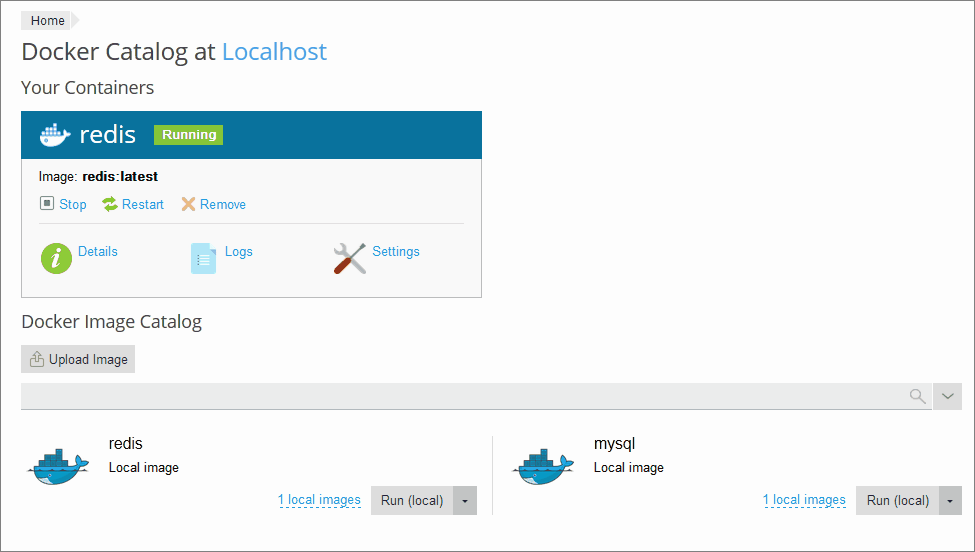

  6. 該容器會出現在 Docker 目錄 頁面頂部的容器清單中。
    image 76046
請查看日誌 (日誌) 查找成功運行容器所需的設定。

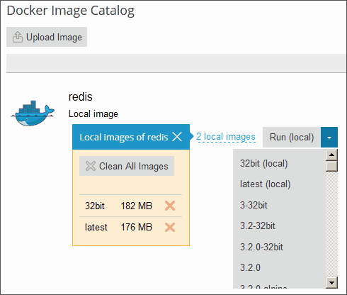

如果 Docker 至少有一個屬於鏡像的下載版本,該鏡像則會在目錄中被標記為 本地鏡像 。 運行(本地) 表示已經下載了最新的版本。Plesk 還會顯示某個產品現存多少本地鏡像。
image 76318
若要查看本地鏡像和移除過期的本地鏡像:
  1. 請進入 Docker > Docker 鏡像目錄 。
  2. 若要查找所有本地鏡像,請點按搜尋框旁邊的箭頭並選擇 本地 (在 Repository 篩檢程式中)。
  3. 若要查看某個產品的所有本地鏡像,請點按產品名稱下的連結。將會顯示所有本地鏡像的標籤和已佔據的磁碟空間。
    image 76321
  4. 若要移除所有的鏡像,請點按 清除所有鏡像 。
  5. 若要移除指定的鏡像,請點按您想要移除的鏡像旁邊的 image 76316 圖示。
