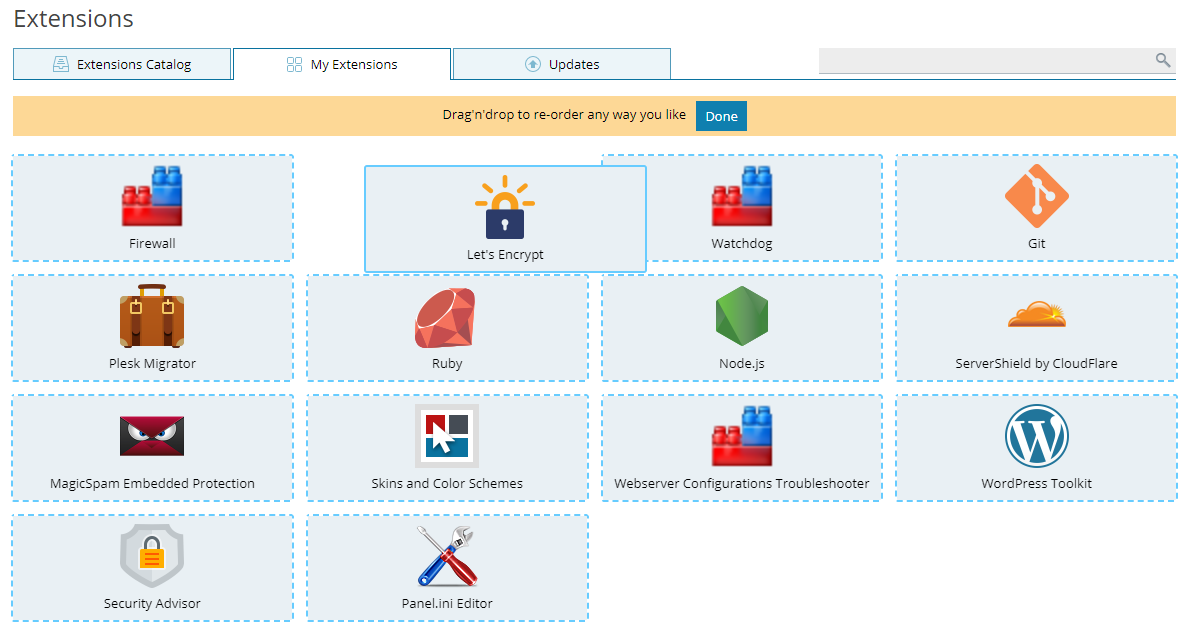

自訂我的擴展螢幕
所有在 Plesk 中安裝的擴展都會在 擴展 > 我的擴展 中顯示。在 Plesk Onyx 17.8 中,您可以重新排列各個擴展來自訂 “我的擴展” 螢幕。您可以為 “我的擴展” 螢幕自行創建佈局。
若要自訂 “我的擴展” 螢幕,請如下操作:
  1. 轉入 擴展 > 我的擴展 點按右上角的 自訂 按鈕。
  2. 拖放擴展並重新排列。
  3. 滿意“我的擴展” 螢幕佈局後,點按 完成 以保存新佈局。
    image 79016

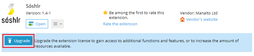

在 Plesk Onyx 17.8 和更新的版本中,對於某些擴展,還可以升級已安裝的許可證。這樣能夠幫助您:
  • 增加可用資源量(例如,升級 S?shlr 擴展許可證可以管理更多用戶和帳戶)。
  • 獲取額外的功能(例如,升級 Site Builder 擴展許可證能夠貼白標)。
若要升級擴展的許可證,請如下操作:
  1. 點按 擴展 > 我的擴展
  2. 點按您要升級其許可證的擴展。
  3. 點按 升級 並購買所需許可證。
    image 78897
