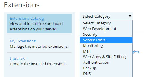

點按功能窗格中的 擴展 後,正好進入 擴展目錄 標籤。您可以在此存取 Plesk 各種功能和功用的各式各樣的擴展。擴展分為很多類別,例如」備份」、」DNS」 或 「郵件」。每個擴展屬於一個或多個類別。
精選擴展會在登入頁面顯示。但是,很多類別包含的不僅僅是顯示的那些擴展,往往更多。若要查找某個擴展,請使用搜尋功能(搜尋視窗就在右上角)。
如果您不知道您要查找的擴展的名稱,請查找」選擇類別」 功能表並選擇您覺得該擴展最可能隸屬的類別。

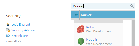

如果您不知道您要查找的擴展的名稱,進入 目錄 頁面並選擇您覺得該擴展最可能隸屬的類別。
另外,您可以通過左上角的 Plesk 全域搜尋查找某個擴展。
