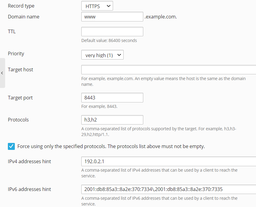

So fügen Sie einen HTTPS-DNS-Eintrag hinzu:
Gehen Sie zu Websites & Domains > Ihre Website > Tab „Hosting & DNS“ > DNS. Klicken Sie dann auf Eintrag hinzufügen.
Wählen Sie unter „Eintragstyp“ die Option „HTTPS“ aus.
Geben Sie im Feld „Domainname“ den Domainnamen des HTTPS-DNS-Eintrags an.
Um einen Eintrag im Stammverzeichnis einer DNS-Zone zu erstellen, lassen Sie dieses Feld leer. Wenn Sie zum Beispiel den www-Domainamen (www.example.com) verwenden möchten, geben Sie
wwwan. -
(Optional) Geben Sie im Feld „TTL“ an, wie lange der HTTPS-DNS-Eintrag zwischengespeichert werden soll.
Wenn keine TTL angegeben wird, wird der Standardwert von 86400 Sekunden (24 Stunden) verwendet. Das bedeutet, dass die Aktualisierungen des Eintrags Ihre Kunden in 24 Stunden erreichen werden.
Wählen Sie die Priorität des HTTPS-DNS-Eintrags aus (wobei 0 die höchste und 50 die niedrigste Priorität ist).
Die Priorität wird verwendet, wenn mehrere HTTPS-DNS-Einträge existieren. Mit der Priorität
0funktioniert der in Schritt 5 angegebene Domainname als Domainalias. -
(Optional) Geben Sie im Feld „Zielhost“ den Hostnamen des Zielservers an (zum Beispiel
example.com). Ein leerer Wert bedeutet, dass der Hostname mit dem Domainamen übereinstimmt. -
(Optional) Geben Sie im Feld „Zielport“ einen Nicht-Standard-Port an, über den ein Dienst ausgeführt wird (z. B. 8443).
(Optional) Geben Sie im Feld „Protokolle“ eine durch Kommas getrennte Liste der vom Server unterstützten Protokolle an (z.B.
h3,h3-29,h2,http/1.1steht für die Protokolle HTTP/3, QUIC, HTTP/2 und HTTP/1.1). -
Wenn Sie im vorherigen Schritt eine Liste mit Protokollen angegeben haben, können Sie erzwingen, dass nur diese verwendet werden. Aktivieren Sie dazu das Kontrollkästchen „Ausschließliche Verwendung der angegebenen Protokolle erzwingen.“.
(Optional) Geben Sie im Feld „Hinweis auf IPv4-Adressen“ eine oder mehrere IPv4-Adressen ein, die von einem Client verwendet werden können, um den Dienst zu erreichen. Um mehrere IP-Adressen anzugeben, trennen Sie die Adressen durch Kommas (zum Beispiel
192.0.2.1,192.0.2.2). -
(Optional) Geben Sie im Feld „Hinweis auf IPv6-Adressen“ eine oder mehrere IPv6-Adressen ein, die von einem Client verwendet werden können, um den Dienst zu erreichen. Um mehrere IP-Adressen anzugeben, trennen Sie die Adressen durch Kommas (z. B.
2001:db8:85a3::8a2e:370:7334\,2001:db8:85a3::8a2e:370:7335,1).
