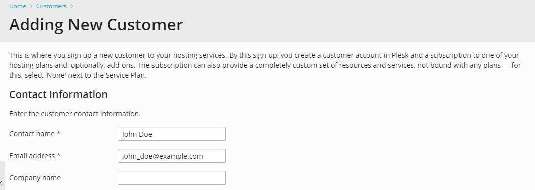

So erstellen Sie einen neuen Kunden-Account ohne ein Abonnement:
  1. Gehen Sie zu Kunden und klicken Sie auf Kunden hinzufügen.
    image 75109
  2. Geben Sie die Kontakt- und Abrechnungsinformationen des Kunden sowie den Benutzernamen und das Passwort des Control Panel-Kontos ein.
  3. Deaktivieren Sie das Kontrollkästchen Abonnement für den Kunden erstellen.
  4. Klicken Sie auf OK.

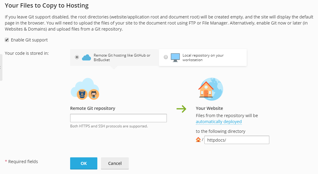

So aktivieren Sie die Unterstützung von Git für die Übertragung von Dateien zum Hosting:
  1. Gehen Sie zu Abonnements und klicken Sie auf Abonnement hinzufügen.
  2. Geben Sie die Attribute der Domain an, die mit dem Abonnement, Service-Paket und den Add-ons bereitgestellt wird.
  3. Wählen Sie im Abschnitt Zu kopierende Dateien für das Hosting Unterstützung von Git aktivieren aus.
    In Plesk wird ein Git-Repository für die Domain des Abonnements erstellt. Dieses Repository wird zur Übertragung der Dateien in ein öffentliches Zielverzeichnis verwendet. Je nachdem, wo Sie Ihren Code gespeichert haben, können Sie zwischen zwei Typen von Git-Repositories auswählen:
    1. Git Remote-Hosting wie GitHub oder BitBucket. In diesem Fall senden Sie die Änderungen in dieses Remote-Repository. Plesk ruft die Änderungen dann vom Remote-Repository ab und stellt sie für Ihre Website bereit. Dieses Szenario kann hilfreich sein, wenn Sie bereits mit Remote-Repositories in GitHub (github.com) oder BitBucket (bitbucket.org) arbeiten.
    2. Lokales Repository in Ihrer Arbeitsstation. In diesem Fall senden Sie die Änderungen von Ihrem lokalen Repository zu Plesk und Plesk stellt die Änderungen für Ihre Website bereit.
  4. Geben Sie die Einstellungen für das Git-Repository an (Details finden Sie unter Unterstützung von Git).
  5. Klicken Sie auf OK.
Bemerkung
Sie können die Unterstützung von Git deaktiviert lassen und das Git-Repository später in den Einstellungen der Domain hinzufügen.
