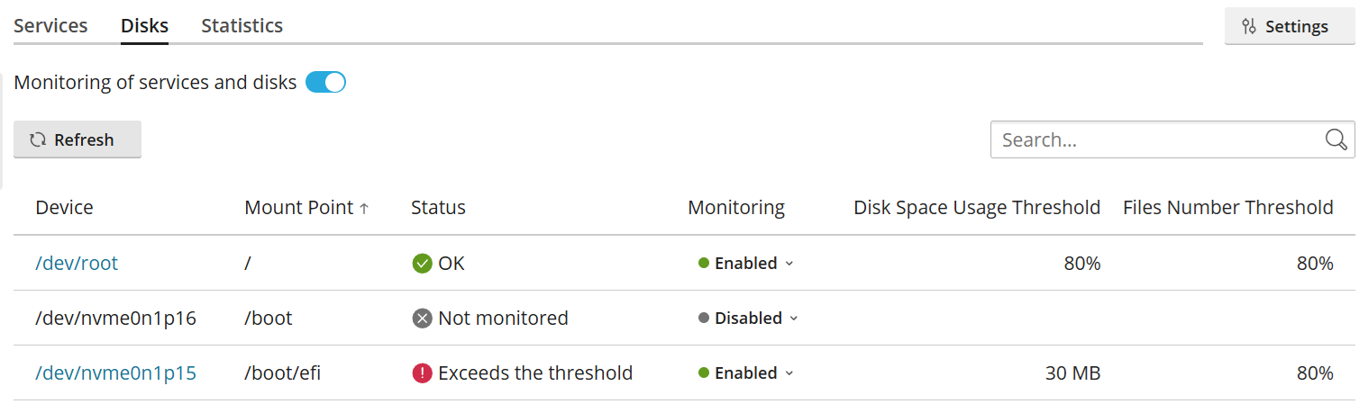

Um mit der Überwachung der Speicherplatznutzung zu beginnen, muss zuerst die Überwachung von Diensten und Datenträgern aktiviert werden.
So aktivieren Sie die Überwachung von Diensten und Datenträgern:
- Melden Sie sich in Plesk an.
- Klicken Sie im Navigationsbereich auf Erweiterungen und gehen Sie dann zum Tab „Meine Erweiterungen“.
- Suchen Sie die Watchdog-Erweiterung und klicken Sie dann auf Öffnen.
- Gehen Sie zum Tab „Datenträger“ und klicken Sie dann auf die Ein/Aus-Schaltfläche „Monitoring von Diensten und Datenträgern“, sodass sie aktiviert ist.
Die Speicherplatznutzung wird nun für alle Partitionen überwacht. Für jede Partition ist der Grenzwert für Speicherplatz und Inode-Nutzung auf 80 % festgelegt. Bei Erreichen eines dieser Grenzwerte wird kein Befehl ausgeführt.

Öffnen Sie den Tab „Datenträger“ und klicken Sie unter „Gerät“ auf die Partition, deren Überwachungseinstellungen Sie konfigurieren möchten. Es können nur Einstellungen für derzeit überwachte Partitionen konfiguriert werden.
(Optional) Ändern Sie die Grenzwerte für die Speicherplatzbelegung oder die Dateianzahl. Um zwischen Prozentwerten und absoluten Werten zu wechseln, wählen Sie rechts neben dem Feld mit dem Wert die gewünschte Option aus dem Drop-down-Menü aus.

- Öffnen Sie den Tab „Datenträger“ und suchen Sie die gewünschte Partition in der Liste.
- Klicken Sie für diese Partition unter „Monitoring“ auf „Aktiviert“ und dann auf „Deaktivieren“.
Die Partition wird nicht mehr überwacht. Sie können die Überwachung für diese Partition wieder aktivieren, indem Sie auf „Deaktiviert“ und dann auf „Aktivieren“ klicken.
