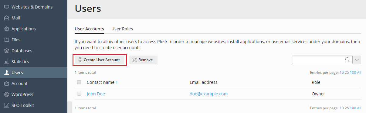

Zur Erstellung eines Zusatzbenutzerkontos gehen Sie zum Tab Benutzer > Benutzerkonten und klicken auf Benutzerkonto erstellen.

Dort müssen Sie Informationen wie den Namen des Kontakts, die E-Mail-Adresse, den Benutzernamen und das Passwort für den Benutzer angeben. Besonders die folgenden Einstellungen dürfen Sie nicht außer Acht lassen:
  • Benutzerrolle. Wählen Sie eine der vorkonfigurierten Benutzerrollen aus dem Menü aus, um diese dem Benutzer zuzuweisen. Mit Benutzerrollen können Sie festlegen, welche Funktionen in Plesk für einen angemeldeten Benutzer verfügbar sind. Die Benutzerrollen werden weiter unten in diesem Thema besprochen.
  • Zugriff auf Abonnements. Wenn Ihrem Kundenkonto mehr als ein Abonnement zugewiesen ist, können Sie einstellen, ob der Benutzer entweder alle oder nur ein einziges Abonnement Ihrer Wahl sehen und verwalten darf.
  • Benutzer ist aktiv. Ist dieses Kontrollkästchen deaktiviert, kann sich der Benutzer nicht bei Plesk anmelden. Standardmäßig ist dieses Kontrollkästchen aktiviert. Über diese Optionen können Sie also auch ein Zusatzbenutzerkonto deaktivieren, ohne es zu entfernen. Öffnen Sie dazu den Tab Benutzer > Benutzerkonten, klicken Sie auf den Benutzer, den Sie deaktivieren wollen, anschließend auf Einstellungen ändern und entfernen Sie das Häkchen bei Benutzer ist aktiv.

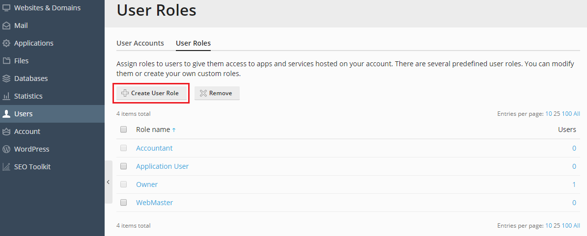

Mithilfe von Benutzerrollen kann definiert werden, welche Plesk Funktionalitäten für Zusatzbenutzer verfügbar sind. Jedem Zusatzbenutzer muss eine Benutzerrolle zugewiesen sein. Jede dieser Rollen beinhaltet eine Reihe von Berechtigungen, die festlegen, welche Vorgänge Benutzer mit der jeweiligen Rolle in Plesk durchführen können.
Wenn Sie eine Benutzerrolle erstellen wollen, gehen Sie zu Benutzer > Benutzerrollen und klicken auf Benutzerrolle erstellen.

Danach werden Ihnen die Berechtigungen aufgelistet. Für jede Berechtigung müssen Sie entweder „Gewährt“ oder „Verweigert“ auswählen. Mit jeder Berechtigung, die Sie als „Gewährt“ kennzeichnen, wird der Zusatzbenutzer, dem diese Rolle zugewiesen ist, in der Lage sein, eine Reihe bestimmter Aktionen auszuführen. Nachfolgend finden Sie eine vollständige Auflistung der verfügbaren Berechtigungen mit Beschreibung:
  • Benutzer und Rollen verwalten. Diese Berechtigung berechtigt zur Verwaltung von Zusatzbenutzern sowie von Benutzerrollen. Beachten Sie hier, dass Zusatzbenutzer mit dieser Berechtigung in der Lage sein werden, ihr eigenes Benutzerkonto zu ändern, d.h. auch ihre Benutzerrolle.
  • Websites erstellen und verwalten. Diese Berechtigung ermöglicht Ihnen, Domains und Subdomains zu erstellen und eine begrenzte Anzahl von Webhosting-Einstellungen zu verwalten.
  • Manage logs. This permission gives the ability to manage logs. Note that the “Upload and manage files” permission is needed to add custom log files.
  • Spamfilter konfigurieren. Diese Berechtigung ermöglicht die Verwaltung der SpamAssassin-Einstellungen für alle Postfächer. Beachten Sie allerdings, dass diese Berechtigung keine Wirkung hat, wenn Sie nicht auch die Berechtigung E-Mail-Konten erstellen und verwalten in die Rolle einschließen.
  • Antivirenschutz konfigurieren. Durch diese Berechtigung können die Antiviren-Einstellungen für alle Postfächer verwaltet werden. Beachten Sie allerdings, dass diese Berechtigung keine Wirkung hat, wenn Sie nicht auch die Berechtigung E-Mail-Konten erstellen und verwalten in die Rolle einschließen.
  • Datenbanken erstellen und verwalten. Mit dieser Berechtigung können Sie Datenbanken und Datenbankbenutzer erstellen und verwalten und Datenbankabbilder exportieren und importieren.
  • Datenbackup und Wiederherstellung konfigurieren. Diese Berechtigung ermächtigt zum Sichern und Wiederherstellen der Konfiguration und des Inhalts der Abonnements, auf die der Benutzer Zugriff hat.
  • Statistiken anzeigen. Durch diese Berechtigung können Plesk Statistiken und Webstatistiken eingesehen werden.
  • Anwendungen installieren und verwalten. Diese Berechtigung autorisiert zur Installation und Verwaltung von Webanwendungen.
  • Dateien hochladen und verwalten. Durch diese Berechtigung können Dateien über den File Manager hochgeladen und verwaltet werden.
  • Zusätzliche FTP-Konten erstellen und verwalten. Diese Berechtigung ermöglicht die Erstellung zusätzlicher FTP-Benutzer.
  • DNS-Einstellungen verwalten. Diese Berechtigung ermächtigt zur Verwaltung der DNS-Einstellungen.
  • E-Mail-Konten erstellen und verwalten. Diese Berechtigung autorisiert zur Erstellung und Verwaltung von E-Mail-Konten.
  • Mailinglisten erstellen und verwalten. Diese Berechtigung gestattet die Erstellung und Verwaltung von Mailinglisten. Beachten Sie allerdings, dass diese Berechtigung keine Wirkung hat, wenn Sie nicht auch die Berechtigung E-Mail-Konten erstellen und verwalten in die Rolle einschließen.
Beachten Sie außerdem: Berechtigungen, die in Benutzerrollen enthalten sind, werden von Berechtigungen, die auf Abonnement-Ebene konfiguriert sind, überschrieben. Das heißt, wenn beispielsweise der Hosting-Provider die Berechtigung Verwaltung des Spamfilters für Ihr Abonnement deaktiviert, sind weder der Abonnement-Inhaber noch die von ihm erstellten Zusatzbenutzer in der Lage, die SpamAssassin-Einstellungen zu ändern. Auch dann nicht, wenn die Berechtigung Spamfilter konfigurieren in ihren Rollen aktiviert ist.
