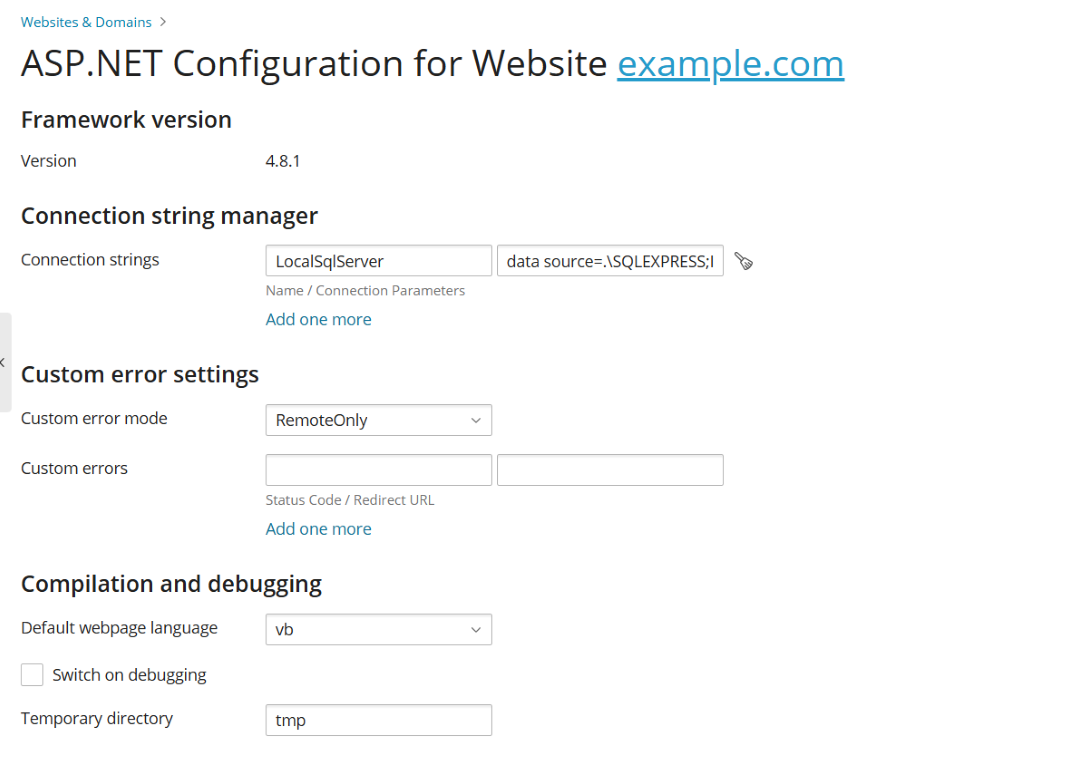

So konfigurieren Sie die ASP.NET-Einstellungen für eine Website:
Gehen Sie zu Websites & Domains und suchen Sie den Domainnamen Ihrer Website.
Klicken Sie auf ASP.NET-Einstellungen. Sollte die Schaltfläche ASP.NET-Einstellungen fehlen, stellen Sie bitte sicher, dass ASP.NET unter Websites & Domains > Hosting und DNS > Hosting aktiviert ist. Falls Sie ASP.NET nicht aktivieren können, wenden Sie sich an Ihren Provider.
Legen Sie die Zeichenfolgen für die Datenbankverbindungsdaten für ASP.NET-Anwendungen, die Datenbanken verwenden, fest. Diese Option ist nur für ASP.NET 2.0.x verfügbar.
Beim ersten Öffnen der ASP.NET-Konfigurationsseite werden Beispiele für Verbindungsparameter mit häufig verwendeten Kombinationen angezeigt. Sie können diese löschen und eigene Zeichenfolgen angeben.
- Um eine Zeichenfolge hinzuzufügen, klicken Sie auf den Link Weiteres Element hinzufügen und geben die erforderlichen Daten in die Eingabefelder Name und Verbindungsparameter ein.
- Um eine Zeichenfolge zu löschen, klicken Sie direkt daneben auf das Symbol Entfernen.
Richten Sie im Feld Benutzerdefinierte Fehlereinstellungen benutzerdefinierte Fehlermeldungen ein, die von ASP.NET-Anwendungen zurückgegeben werden:
Um den Modus für die benutzerdefinierten Meldungen festzulegen, wählen Sie eine entsprechende Option im Menü Benutzerdefinierter Fehlermodus aus:
- An – Benutzerdefinierte Fehlermeldungen sind aktiviert.
- Aus - Benutzerdefinierte Fehlermeldungen sind deaktiviert und es werden detaillierte Fehler angezeigt.
- RemoteOnly - Benutzerdefinierte Fehlermeldungen werden nur für Remoteclients angezeigt und ASP.NET-Fehler werden den lokalen Hostbenutzern angezeigt.
Um eine benutzerdefinierte Fehlermeldung hinzuzufügen (die angezeigt wird, sofern nicht der Modus Aus ausgewählt ist), geben Sie die Werte in die Felder Statuscode und URL zur Weiterleitung ein. Klicken Sie auf den Link Weiteres Element hinzufügen, um eine weitere benutzerdefinierte Fehlermeldung anzugeben.
- Der Statuscode definiert den HTTP-Statuscode, der zur Umleitung auf die Fehlerseite führt.
- Die URL zur Weiterleitung definiert die Webadresse der Fehlerseite, auf der dem Client die Fehlerinformationen angezeigt werden.
Aufgrund möglicher Konflikte ist es nicht möglich, eine benutzerdefinierte Fehlermeldung mit einem bereits vorhandenen Fehlercode hinzuzufügen. Sie können jedoch die URL für den vorhandenen Code neu definieren.
Um eine benutzerdefinierte Fehlermeldung aus der Liste zu entfernen, klicken Sie daneben auf das Symbol Entfernen.
Konfigurieren Sie die Kompilierungseinstellungen im Feld Kompilierung und Debugging:
Um die Programmiersprache zu bestimmen, die als Standard in dynamischen Kompilierungsdateien verwendet werden soll, wählen Sie einen Eintrag in der Liste Standardsprache der Webseite aus.
Um die Kompilierung von Retail-Binärdateien zu aktivieren, lassen Sie das Kontrollkästchen bei Debugging aktivieren leer.
Um die Kompilierung von Debug-Binärdateien zu ermöglichen, aktivieren Sie das Kontrollkästchen Debugging aktivieren. In diesem Fall wird in einer Meldung auf einer Diagnoseseite angezeigt, in welchen Quellcodefragmenten der Fehler enthalten ist.
Bemerkung: Beim Ausführen von Anwendungen im Debugmodus wird mehr Speicher und Leistung benötigt. Es wird empfohlen, das Debugging nur während der Testphase einer Anwendung zu verwenden und es vor dem Bereitstellen der Anwendung in ein Produktionsszenario zu deaktivieren.
