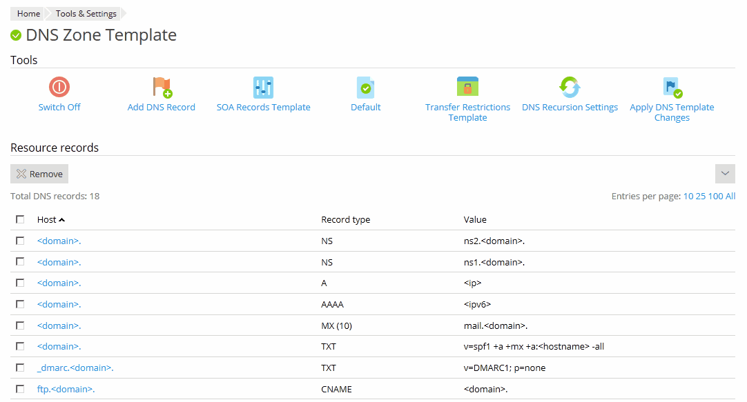

Die aktuellen Einträge im DNS-Template finden Sie unter Tools & Einstellungen > DNS-Template. Hierüber können Sie auch Einträge hinzufügen, modifizieren und entfernen.
image 74987
Wenn Sie einen Eintrag hinzufügen möchten, klicken Sie auf DNS-Eintrag hinzufügen. Modifizieren können Sie einen Eintrag, indem Sie auf dessen Namen klicken. Wenn Sie Einträge hinzufügen oder ändern, können Sie die folgenden Platzhalter einsetzen. Diese werden dann beim Erstellen der Domain durch die tatsächlichen Werte ersetzt:

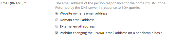

Das DNS-Template enthält außerdem den SOA-Standardeintrag. Die Werte des SOA-Eintrags können Sie unter Tools & Einstellungen > DNS-Template > SOA-Eintrags-Template einsehen und ändern.
Hier können Sie außerdem die E-Mail-Adresse der Person angeben, die für die DNS-Zone der Domain zuständig ist (auch RNAME-E-Mail-Adresse genannt). Die ausgewählte Option wird auf alle Domains in Plesk angewendet. Die RNAME-E-Mail-Adresse kann jedoch für jede Domain einzeln angepasst werden. Wenn Sie nicht möchten, dass die RNAME-E-Mail-Adresse auf Domainbasis geändert werden kann, klicken Sie auf das entsprechende Kontrollkästchen.
image 79696
Wenn Sie das Kontrollkästchen bei Von IETF und RIPE empfohlenes Seriennummernformat verwenden aktivieren, ändert Plesk die Art, wie es SOA-Seriennummern speichert: Es wechselt vom UNIX-Timestamp zum Format JJJJMMTTNN, das vom RIPE empfohlen wird. Das Format JJJJMMTTNN ist für viele Domainregistrierungsstellen erforderlich, insbesondere in Europa. Die Aktivierung dieser Option kann also helfen, falls ein Registrar die SOA-Seriennummer eines Benutzers nicht akzeptiert.
Bemerkung: Wenn SOA-Seriennummern im von IETF und RIPE empfohlenen Format gespeichert werden, kann der SOA-Eintrag maximal 98 Mal pro Tag geändert werden. Wenn Sie den SOA-Eintrag in einer Domain 98 Mal an einem Tag ändern, kann die SOA-Seriennummer nicht erneut geändert werden. Klicken Sie auf die Schaltfläche Standard, um alle Einträge in der DNS-Zone zu entfernen. Der DNS-Dienst für die DNS-Zone kann nicht aktiviert und deaktiviert oder in den Master/Slave-Modus übertragen werden.
