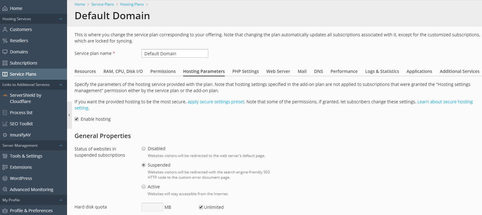

Parámetros de hosting
Estos parámetros definen el servicio de hosting que se proporciona con el plan o la suscripción. Encontrará estos parámetros en:
Planes de servicio > seleccione un plan > pestaña Parámetros de hosting
Suscripciones > seleccione una suscripción > haga clic en Personalizar, en la pestaña Cuenta, a la derecha > pestaña Parámetros de hosting. Asimismo, en Sitios web y dominios > Configuración de hosting puede que encuentre algunos de los siguientes parámetros.

Habilitar hosting
Define si el servicio de hosting se proporciona con el plan.
Desactive esta opción para configurar un plan de servicio que sólo proporcione servicio de correo. Los suscriptores de este plan podrán disponer de dominios sin hosting que proporcione buzones de correo.
Estado de los sitios web en suscripciones suspendidas
Define si los sitios presentes en suscripciones suspendidas deberían estar disponibles en Internet y qué servicios de hosting deberían estar disponibles para estos sitios.
En Plesk, un sitio web puede cambiar de estado de dos formas:
Cuando el propietario del sitio o el proveedor de hosting cambia el estado del sitio de forma individualizada (en Sitios web y dominios > Configuración de hosting de un sitio > Estado del sitio web > Cambiar). Siempre y cuando la suscripción esté activa, los servicios como la mensajería estarán disponibles para los sitios sea cual sea su estado, pudiendo ser gestionados mediante Plesk. Si desea más información, consulte Estado del sitio web.
Una vez se ha suspendido la suscripción. Una suscripción puede suspenderse de forma manual mediante el enlace Suspender que se encuentra en la configuración de la suscripción o bien automáticamente, cuando llegue su fecha de expiración. Si bien los sitios en suscripciones suspendidas aún disponen de servicios de mensajería y DNS, estos no pueden administrarse a través de Plesk. La opción Estado de los sitios web en suscripciones suspendidas le permite especificar el estado que recibirán los sitios web cuando sus suscripciones devengan suspendidas.
Los sitios web en suscripciones suspendidas pueden presentar los siguientes estados:
Desactivado. Los sitios web desactivados tienen desactivados todos los servicios de hosting asociados. Así, los visitantes ven la página predeterminada del servidor web definida por el proveedor de hosting. Los sitios web desactivados ya no están alojados en el servidor y se excluyen de la configuración del servidor web. De todos modos, puede accederse a los archivos y los directorios físicos de estos sitios mediante clientes FTP o bien a través del administrador de archivos.
Suspendido. Los sitios web suspendidos no pueden abrirse en un navegador. Los visitantes son redireccionados con el código de error 503 HTTP a la página de mantenimiento personalizada. Nota: puede personalizar la página de mantenimiento mediante el enlace Editar página de error presente en el panel de control > Sitios web y dominios > nombre de dominio. Este enlace sólo se mostrará en caso de seleccionar la casilla Documentos de error personalizados presente en la configuración del sitios en Sitios web y dominios > nombre del dominio > Configuración de hosting. Asimismo, los propietarios del sitio también pueden editar la página de mantenimiento. Los sitios web suspendidos siguen estando alojados en el servidor, por lo que se ejecutan servicios como los relacionados con la mensajería y en el servidor se preserva la configuración de servidor web para estos sitios.
Activo. El sitio web opera de forma normal.
