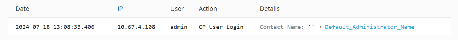

Para cada acción registrada, puede ver la fecha y hora en la que se realizó la acción, la dirección IP desde la que se realizó, el nombre del usuario de Plesk que realizó la acción, así como cualquier información adicional, según el tipo de acción (por ejemplo, el nombre del dominio al que la acción afectó de alguna forma).

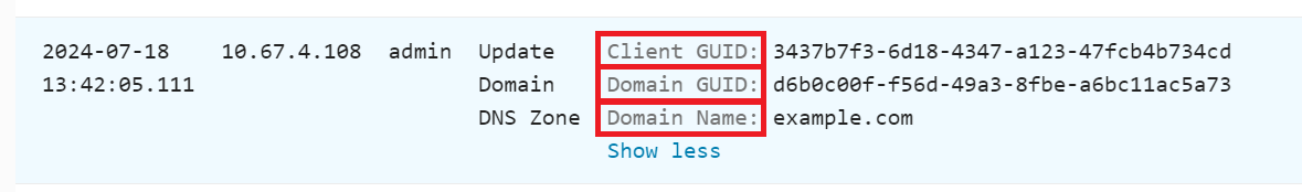

Al aplicar el filtro, el campo «Campo cambiado» indica cualquier nombre de parámetro que se encuentre en la columna «Detalles» a la izquierda del punto y coma, por ejemplo, «Client GUID» o «Domain Name». Al utilizar este campo se filtrarán todas las entradas del registro de acciones que no tengan el nombre del parámetro correspondiente en su columna «Detalles».
Por ejemplo, si especifica «Domain Name» en el campo «Campo cambiado» y aplica el filtro, se filtrarán todas las entradas del registro de acciones que no tengan «Domain Name» en la columna «Detalles».

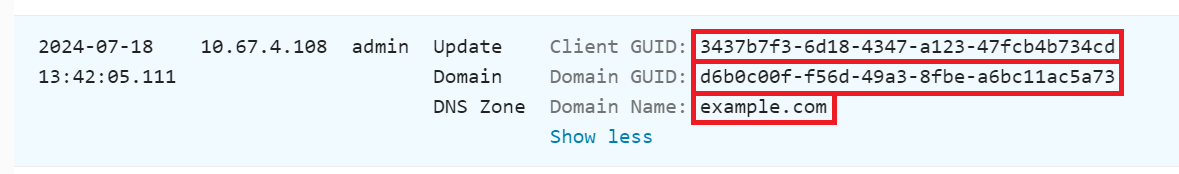

El campo «Valor cambiado» indica cualquier valor de parámetro que se encuentre en la columna «Detalles» a la derecha del punto y coma, por ejemplo, «3437b7f3-6d18-4347-a123-47fcb4b734cd» o «example.com». Al utilizar este campo, se filtrarán todas las entradas del registro de acciones que no tengan el valor del parámetro correspondiente en su columna «Detalles».
Por ejemplo, si especifica «example.com» en el campo «Campo cambiado» y aplica el filtro, se filtrarán todas las entradas del registro de acciones que no tengan «Domain Name» en la columna «Detalles».
