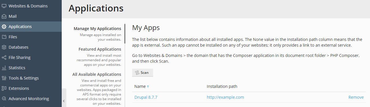

Vaya a Aplicaciones > Administrar mis aplicaciones y haga clic en el nombre de la aplicación.
Haga clic en Cambiar configuración.
Seleccione o deseleccione la opción Actualizar esta aplicación automáticamente cuando existan actualizaciones disponibles .
Actualizaciones manuales
Si prohíbe las aplicaciones automáticas para una aplicación, Plesk le informará acerca de la disponibilidad de versiones más recientes añadiendo el enlace Actualización disponible debajo del nombre de la aplicación en Aplicaciones > Administrar mis aplicaciones. Haga clic en este enlace para examinar los cambios disponibles en la versión nueva y así poder decidir si desea actualizar la aplicación o bien seguir usando la versión actual.
