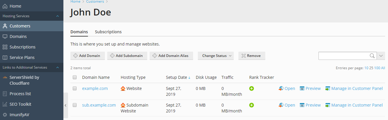

Edición de la información de contacto
Para editar la información de contacto de un cliente:
Vaya a Clientes y haga clic en el <Nombre del cliente> en la lista.
Haga clic en Editar información de contacto, en la barra lateral derecha.
Actualice la información y haga clic en ACEPTAR.

- Vaya a Clientes y haga clic en el <Nombre del cliente> en la lista.
- Haga clic en [añadir descripción] en la barra lateral que aparece a la derecha o en [editar] si anteriormente ya se había añadido una descripción. Modifique el texto de su descripción y haga clic en ACEPTAR.
