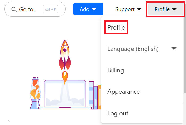

En la parte superior derecha de la pantalla, abra el menú «Profile» (Perfil) y haga clic en Profile (Perfil).

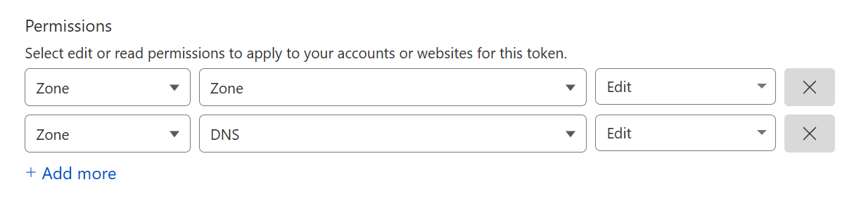

Asigne un nombre al token y otórguele los permisos «Zone:Zone:Edit» y «Zone:DNS:Edit», del siguiente modo:

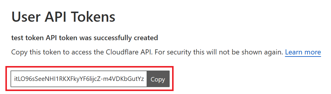

Una vez que haya terminado, haga clic en Continue to summary (Ir al resumen) y, a continuación, en Create Token (Crear token). Se le mostrará su token.
Guarde este token en un lugar seguro. Lo utilizará para conectar su cuenta de Cloudflare a Plesk.
En Plesk, indique el token en el campo «Your API Token» (Su token de API) y haga clic en Save (Guardar).

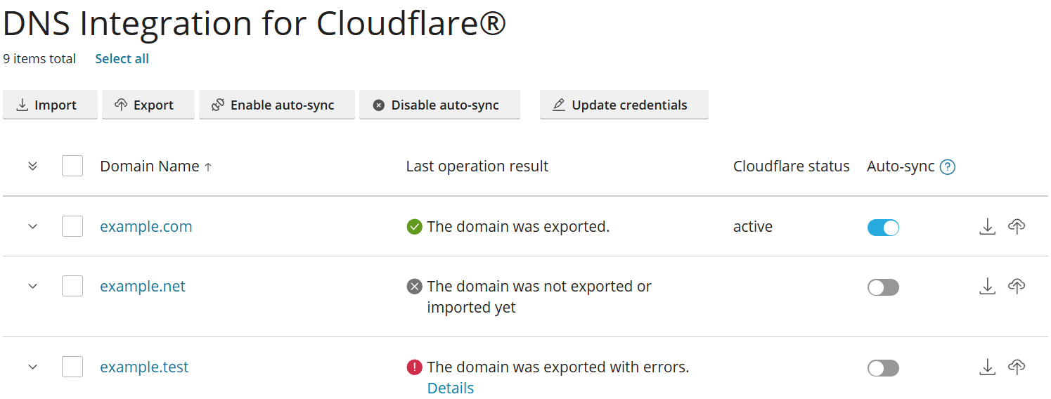

Una vez que su cuenta de Cloudflare esté conectada, verá los sitios web alojados en Plesk en la página de la extensión.
De forma predeterminada, todos los sitios web alojados en Plesk se muestran en la página «DNS Integration for Cloudflare®». Para ver solo los sitios web propiedad de cuentas de administrador (y no de revendedores ni clientes), añada las siguientes líneas al archivo panel.ini:

Una vez finalizado el procedimiento de exportación, su sitio web aparecerá marcado como «Pendiente» en la página de la extensión.

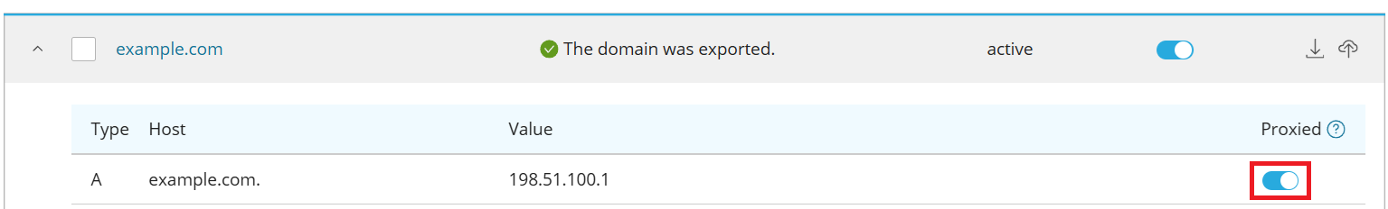

Localice el sitio web para el que desea desactivar el proxy DNS y haga clic en él para ver la lista de registros.
Localice los registros DNS para los que desea desactivar el proxy y haga clic en el botón de alternancia «Proxied» (Proxy activado) para que muestre «Off» (Desactivado).
Una vez que haya desactivado el proxy para un registro DNS, ese registro dejará de estar protegido o almacenado en caché por Cloudflare. Además, la dirección IP del sitio web se mostrará en respuesta a las consultas DNS.

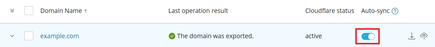

Una vez que un sitio web se conecta o migra a Cloudflare, la sincronización automática de Plesk a Cloudflare se activa automáticamente.
Una vez transcurridos cinco minutos desde la activación de la sincronización automática para un sitio web, cualquier cambio realizado en su zona DNS en Plesk se duplicará automáticamente en Cloudflare. También se descartarán los cambios realizados directamente en Cloudflare.
