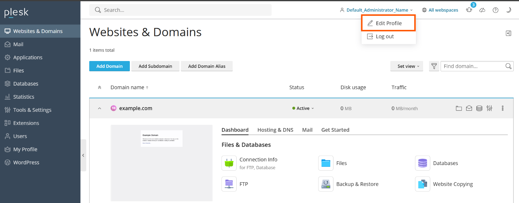

Paso 6. Cambiar su contraseña y cerrar sesión
Si es cliente de hosting web, es probable que la contraseña que utiliza para iniciar sesión en Plesk haya sido configurada por su proveedor de hosting.
Para cambiar su contraseña de inicio de sesión:
Haga clic en su nombre de usuario en la parte superior de la página y, a continuación, en Editar perfil.
Introduzca la información requerida para cambiar la contraseña y haga clic en ACEPTAR o Aplicar.
Una vez haya cambiado la contraseña, deberá cerrar la sesión de Plesk y volver a iniciarla con las credenciales nuevas. Haga clic en su nombre de usuario en la parte superior de la página y, a continuación, en Cerrar sesión.
