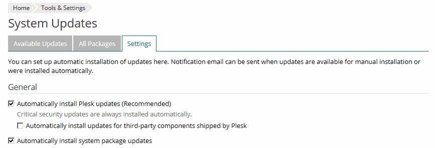

Actualización automática de Plesk y de componentes del sistema
Si activa las actualizaciones automáticas en Herramientas y configuración > Configuración de actualizaciones, Plesk comprobará la existencia de actualizaciones una vez a la semana. Si existe alguna actualización disponible, Plesk la descargará e instalará de forma automática.
Use las opciones detalladas a continuación para activar la actualización automática:
  • Instalar actualizaciones de Plesk automáticamente (Recomendado). Esta opción utiliza Plesk Installer y permite la actualización automática de Plesk y de sus servicios integrados. En algunos casos, los componentes de terceros de Plesk pueden actualizarse a la vez que se actualiza Plesk.
  • Instalar actualizaciones para componentes de terceros de forma automática (Plesk para Linux). Los servicios de terceros pueden actualizarse simultáneamente con componentes de Plesk o con componentes del sistema si se ha activado la herramienta Actualizaciones del sistema.
  • Instalar actualizaciones de paquetes de sistema automáticamente (Plesk para Linux). Esta opción utiliza la herramienta Actualizaciones del sistema y permite actualizar los componentes de terceros de Plesk y los paquetes del sistema de forma automática.
Nota: con el fin de impedir la actualización automática de determinados paquetes, seleccione los paquetes deseados en la lista de paquetes (en Todos los paquetes) y bloquéelos haciendo clic en Bloquear.Tenga en cuenta que sólo podrá efectuar esta acción si usa la herramienta Actualizaciones del sistema.
image-System-Updates-U&U
Si desactiva la actualización automática de Plesk, en la página inicial podrá ver el siguiente mensaje: Las actualizaciones automáticas están desactivadas y se le pedirá que permita la actualización automática.

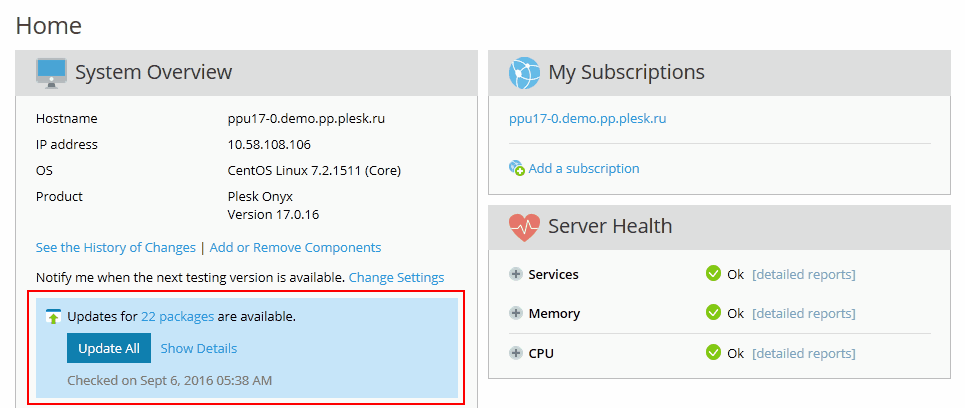

Actualización manual de componentes de terceros y del sistema (Linux)
Por omisión, las Actualizaciones del sistema están activadas, lo que permite gestionar la actualización de componentes de terceros de Plesk así como la actualización del sistema. Puede aplicar las actualizaciones manualmente mediante el grupo Información general del sistema presente en la página inicial. Esta página contiene la información sobre el estado de las actualizaciones. También puede ir a Herramientas y configuración > Actualizaciones del sistema.
Si desea ver la información detallada y seleccionar los paquetes que desea actualizar, haga clic en Ver detalles y a continuación seleccione los paquetes. Esto puede resultar útil si no desea actualizar algunos componentes, como por ejemplo los componentes de terceros. Si desea que siempre se omita la actualización de algunos componentes, bloquéelos para que así no puedan actualizarse. Tenga en cuenta que podrá desbloquearlos en cualquier momento. Para más información, consulte Actualizaciones del sistema.

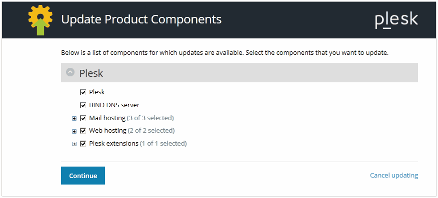

Actualización manual de Plesk mediante el interfaz de usuario
Puede actualizar Plesk y sus componentes de terceros haciendo clic en Herramientas y configuración > Actualizaciones > Actualización de componentes del producto. Aquí puede seleccionar los componentes que disponen de actualizaciones y hacer clic en Continuar para aplicarles las actualizaciones.
