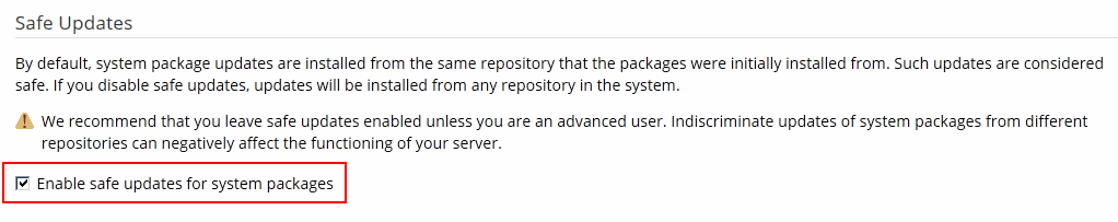

Actualizaciones seguras
Por motivos de seguridad y estabilidad, la herramienta Actualizaciones del sistema instala actualizaciones para cada uno de los paquetes del repositorio desde el que inicialmente se instaló el paquete en cuestión. Este modo se denomina actualizaciones seguras y se usa por defecto en Plesk.

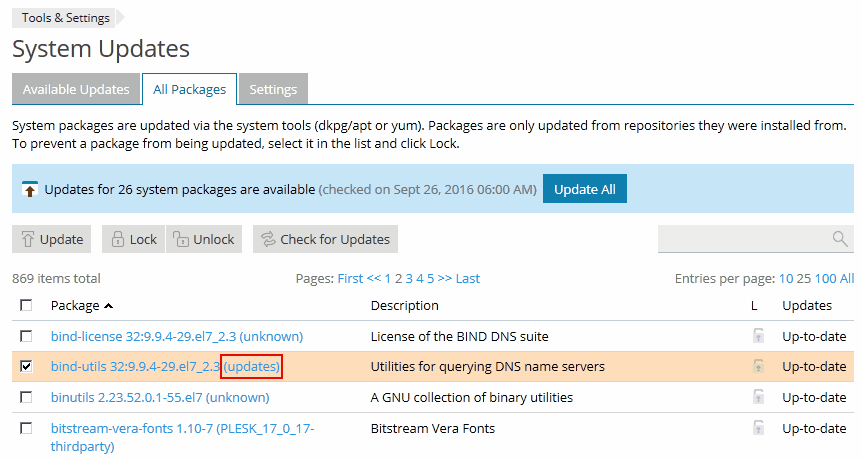

Para ver el repositorio usado para actualizar un paquete:
Vaya a Herramientas y configuración > Configuración de actualizaciones > pestaña Todos los paquetes.
Examine la columna Paquete. Entre corchetes redondos podrá ver el repositorio para cada uno de los paquetes.
Si necesita actualizar un paquete desde otro repositorio, desactive las actualizaciones seguras.
Desactivación de las actualizaciones seguras
Si desactiva las actualizaciones seguras, la herramienta Actualizaciones del sistema ya no garantizaran que las actualizaciones se instalen desde el mismo repositorio como un paquete inicial. En este caso, el administrador de paquetes del sistema, como por ejemplo yum o apt, gestiona las actualizaciones de la misma forma que lo hace sin Plesk. Así, si en el sistema existen otros repositorios, las actualizaciones pueden instalarse desde dichos repositorios.
Si desea desactivar las actualizaciones seguras:
Haga clic en Herramientas y configuración > Actualizaciones del sistema.
Deseleccione la opción Activar actualizaciones seguras para paquetes del sistema.
Cambio a otro repositorio
- Desactive las actualizaciones seguras.
- Actualice el paquete.
- Active las actualizaciones seguras. Si se instalaron actualizaciones para el paquete desde otro repositorio, la herramienta Actualizaciones del sistema usará el nuevo repositorio para actualizar dicho paquete. El repositorio se muestra en la columna Paquetes en Todos los paquetes.
Repositorios desconocidos
Si el repositorio de origen de un paquete instalado es desconocido, este puede actualizarse con un paquete de uno de los siguientes repositorios:
- Repositorios del sistema (como por ejemplo los repositorios que tengan un ID «base» o «update» en CentOS, RedHat Enterprise Linux o CloudLinux o con un origen «Debian» o «Ubuntu» en Debian y Ubuntu respectivamente);
- Repositorios de Plesk (como por ejemplo los repositorios que tengan un ID que empiece por «PLESK_» en CentOS, RedHat Enterprise Linux o CloudLinux o con un origen «Plesk» en Debian o Ubuntu).
Prohibición de actualización desde otros repositorios
Si desea impedir las actualizaciones no seguras, puede ocultar la opción Activar actualizaciones seguras para paquetes del sistema, que puede usarse para permitir actualizaciones que no sean seguras. Encontrará esta opción en Herramientas y configuración > Actualizaciones del sistema > Actualizaciones seguras.

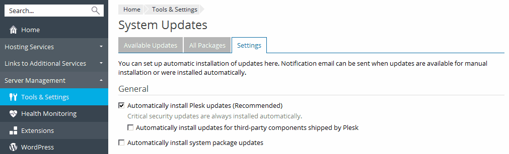

Para actualizar paquetes del sistema de forma automática:
Vaya a Herramientas y configuración > Administración del servidor > Actualizaciones del sistema > Configuración.
También puede ir a Herramientas y configuración > Configuración de actualizaciones.
Seleccione Instalar actualizaciones de paquetes de sistema de forma automática.
(Opcional, si bien no recomendado) Especifique si desea desactivar las actualizaciones seguras. Puede obtener más información al respecto en Cambio de la fuente de actualizaciones.
(Opcional) Especifique las opciones de notificación para así recibir notificaciones sobre las actualizaciones instaladas.

Vaya a Herramientas y configuración > Administración del servidor > Actualizaciones del sistema > Actualizaciones disponibles.
Puede ver los siguientes detalles acerca de cada uno de los paquetes presentes en la lista:
- La información sobre una actualización disponible. Para verla, haga clic en esta actualización en la columna Actualizaciones.
- La información sobre un paquete. Para verla, haga clic en el nombre del paquete en la columna Paquete.
