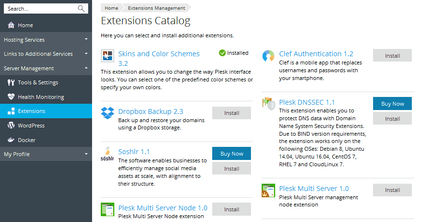

Para instalar otras extensiones proporcionadas por partners de Plesk, vaya a Extensiones > Catálogo de extensiones o visite plesk.com/extensions. Si lo desea, puede prohibir la instalación de extensiones individuales.

El catálogo de extensiones de la IU de Plesk (Extensiones > Catálogo de extensiones) es una representación del mismo catálogo que puede encontrarse en plesk.com/extensions. Este contiene las extensiones proporcionadas por Plesk y sus partners e incluye software de protección antivirus, soluciones avanzadas de backup y mucho más.
Asimismo, puede desactivar el catálogo de extensiones y eliminar el botón Catálogo de extensiones del GUI de Plesk. Para ello, añada las siguientes líneas al archivo panel.ini:

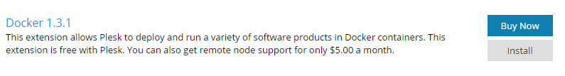

Algunas extensiones del catálogo de extensiones requieren disponer de una licencia de pago. Dichas licencias pueden comprarse mediante el propio interfaz de Plesk haciendo clic en Comprar.
Por omisión, cuando el administrador de Plesk hace clic en el botón, se le redirecciona a la tienda online de Plesk (generalmente la URL empieza por https://go.plesk.com/), donde pueden completar el proceso de compra. De todos modos, si desea vender licencias de una extensión en su propia tienda online, puede modificar la URL.
