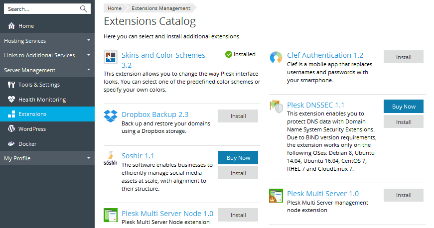

Catalogo di estensioni
Il Catalogo di estensioni nella UI di Plesk (Estensioni > Catalogo di estensioni) rappresenta il catalogo che si trova in http://ext.plesk.com. Contiene le estensioni fornite da Plesk e dai partner e comprende software di protezione antivirus, soluzioni di backup avanzate e altro ancora.

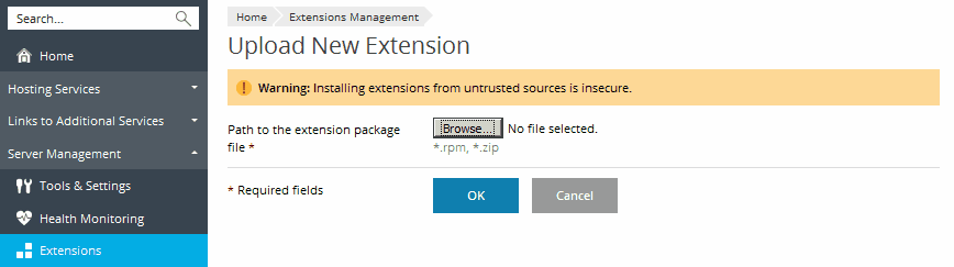

Caricamento di estensioni aggiuntive
È inoltre possibile scaricare un'estensione addizionale non compresa nel Catalogo estensioni come un archivio .rpm o .zip. Per farlo, andare su Estensioni e fare clic sul pulsante Aggiungi estensione. Poi selezionare un archivio con l'estensione e fare clic su OK.
Nota: l'installazione di estensioni di origini diverse dal Catalogo estensioni può non essere sicura.
Extensions_Upload

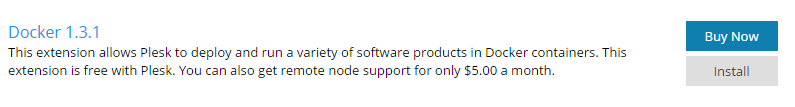

Attivazione della rivendita di estensioni
Per essere utilizzabili, alcune estensioni disponibili nel Catalogo di estensioni richiedono una licenza. La licenza si può acquistare dall'interfaccia di Plesk facendo clic su Acquista adesso.
Per impostazione predefinita, quando l’amministratore di Plesk seleziona il pulsante, viene condotto al negozio online di Plesk (normalmente l’URL inizia con https://go.plesk.com/), dove può completare l’acquisto. Tuttavia, se desideri vendere licenze di estensioni nel tuo negozio online, puoi modificare l'URL.
