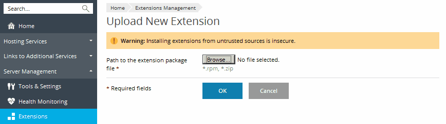

Carga de extensiones adicionales
Asimismo, puede cargar una extensión que no se encuentre en el catálogo de extensiones como archivo comprimido .rpm o .zip. Para ello, vaya a Extensiones y haga clic en el botón Cargar extensión. A continuación, seleccione un archivo comprimido con la extensión y haga clic en ACEPTAR.
Nota: la instalación de extensiones desde orígenes que no sean los del catálogo de extensiones puede no ser segura.
