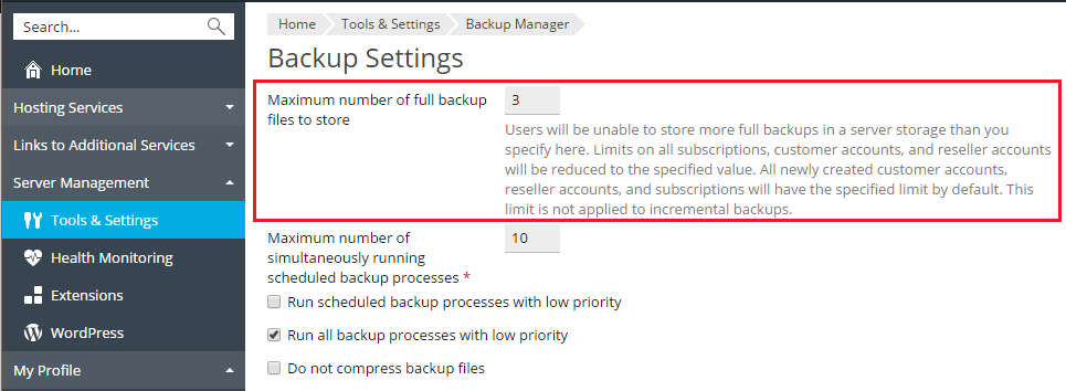

Rotation des fichiers de sauvegardes planifiées
Pour économiser de l’espace disque, vous pouvez limiter le nombre de fichiers de sauvegardes complètes stockés dans le répertoire. Quand cette limite est atteinte, le fichier de sauvegarde le plus ancien est supprimé afin de stocker un nouveau fichier. La limite ne concerne que les fichiers de sauvegardes complètes ; le nombre de sauvegardes incrémentales n’est pas limité.
Quand vous indiquez une limite valable pour tout le serveur, allez dans Outils & Paramètres > Gestionnaire de sauvegardes > Paramètres, les limites de tous les abonnements, comptes client et comptes revendeur sont recalculés en fonction de la valeur que vous avez indiquée. La limite indiquée sera appliquée par défaut à tous les nouveaux comptes client, revendeur et abonnements.
image-backups-Copy
Note: les abonnés aux hébergements définissent eux-mêmes les limites des sauvegardes stockées en limitant la durée de stockage. Ils définissent les limites en jours, semaines ou mois (voir la section Planifier des sauvegardes). Pour comprendre le lien entre les limites personnalisées et la limite valable pour l’ensemble du serveur, lisez cet exemple.
Exemple :
  • Le client 1 paramètre une sauvegarde quotidienne (complète) et indique que les fichiers de sauvegarde doivent être conservés 10 jours.
  • Le client 2 paramètre une sauvegarde hebdomadaire (complète) et indique que les fichiers de sauvegarde doivent être conservés 6 semaines.
  • Le client 3 paramètre une sauvegarde mensuelle (complète) et indique que les fichiers de sauvegarde doivent être conservés 5 mois.
 Si vous définissez une limite valable pour tout le serveur, par exemple, 3 fichiers de sauvegarde, alors Plesk ajuste automatiquement les limites au niveau de l’abonnement. Autrement dit :
  • Pour le Client 1, chaque fichier de sauvegarde est stocké 3 jours.
  • Pour le Client 2, chaque fichier de sauvegarde est stocké 3 semaines.
  • Pour le Client 3, chaque fichier de sauvegarde est stocké 3 mois.
Les clients ne peuvent pas définir de valeur plus élevée pour ces limites. Toutefois, ils peuvent définir des valeurs moins élevées.
