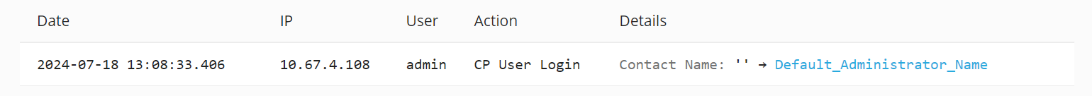

Per ogni azione registrata, è possibile visualizzare la data e l’ora in cui è stata eseguita, l’indirizzo IP da cui è stata eseguita, il nome dell’utente Plesk che ha eseguito l’azione, nonché eventuali informazioni aggiuntive, a seconda del tipo di azione (ad esempio, il nome del dominio in qualche modo interessato dall’azione).

Per visualizzare il Registro azioni a livello di server:
  1. Log in to Plesk.
  2. Vai su Strumenti e impostazioni, quindi fai clic su Registro azioni (in «Plesk»).
  3. Per aggiornare l’elenco delle voci disponibili nel Registro azioni, fai clic su Aggiorna. Quando vengono eseguite nuove azioni in Plesk, l’elenco delle voci disponibili non viene aggiornato automaticamente.

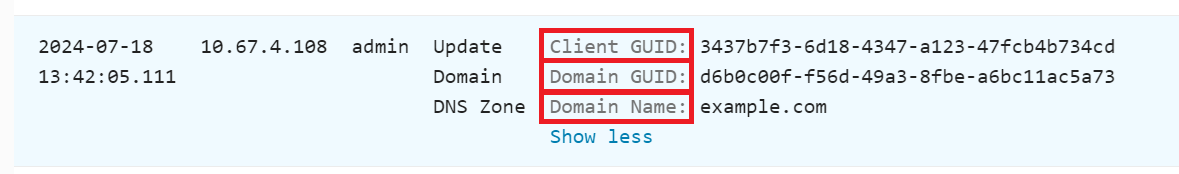

Quando si applica il filtro, il campo «Campo modificato» indica qualsiasi nome di parametro trovato nella colonna «Dettagli» a sinistra del punto e virgola, ad esempio «GUID del cliente» o «Nome del dominio». Utilizzando questo campo verranno filtrate tutte le voci del Registro azioni che non hanno il nome di parametro corrispondente nella colonna «Dettagli».
image changed field example
Ad esempio, se specifichi «Nome del dominio» nel campo «Campo modificato» e applichi il filtro, tutte le voci del Registro azioni che non hanno «Nome del dominio» nella colonna «Dettagli» verranno filtrate.

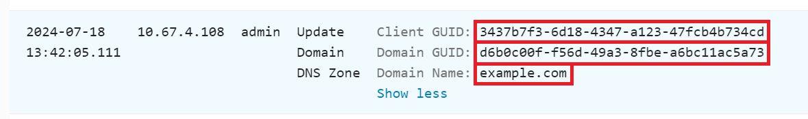

Il campo «Valore modificato» indica qualsiasi valore di parametro trovato nella colonna «Dettagli» a destra del punto e virgola, ad esempio «3437b7f3-6d18-4347-a123-47fcb4b734cd» o «example.com». L’uso di questo campo filtrerà tutte le voci del Registro azioni che non hanno il valore del parametro corrispondente nella colonna «Dettagli».
image changed value example
Ad esempio, se specifichi «example.com» nel campo «Campo modificato» e applichi il filtro, tutte le voci del Registro azioni che non hanno «Nome del dominio» nella colonna «Dettagli» verranno filtrate.
