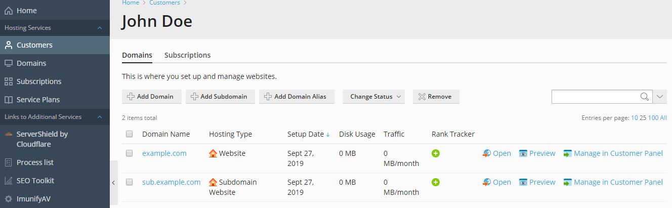

Cambiare l’informazione di contatto
Per cambiare l’informazione di contatto di un cliente:
  1. Vai su Clienti e fai clic sul <Nome del cliente> nella lista.
  2. Fai clic su Modifica info di contatto nella barra laterale a destra.
  3. Aggiorna l’informazione e scegli OK.
