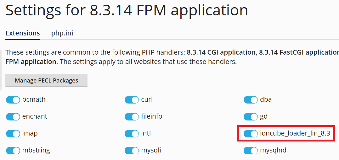

Una volta installata l’estensione, questa diventa disponibile per quel gestore e per tutti gli altri gestori che utilizzano la stessa versione PHP e binario. Puoi trovarla nell’elenco delle altre estensioni disponibili per quei gestori. Ad esempio, ecco come si presenta l’estensione ioncube_loader dopo essere stata installata:
L’estensione installata è abilitata per impostazione predefinita, ma può essere disabilitata come qualsiasi altra estensione PHP.

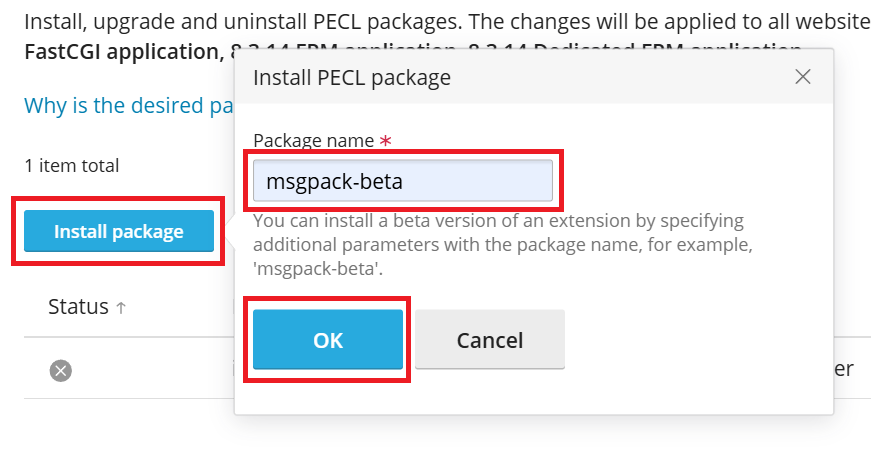

Installazione di una versione specifica di un’estensione
In alcuni casi, potrebbe essere necessario utilizzare una versione precedente di un’estensione, ad esempio per motivi di compatibilità. Puoi utilizzare questa procedura anche per installare versioni beta delle estensioni.
Per installare la versione specifica di un’estensione tramite l’interfaccia grafica:
Vai su Strumenti e impostazioni, quindi fai clic su Impostazioni PHP (in «Impostazioni Generali»).
Fai clic sul gestore PHP desiderato, poi su Gestire pacchetti PECL.
Fai clic su Installa pacchetto.
Specifica il nome del pacchetto desiderato, più la versione o lo stato desiderati, quindi fai clic su OK.
Ad esempio, per installare l’ultima versione
betadell’estensionemsgpack, inserisci quanto segue:msgpack-beta
Per installare la versione 2.2.0 dell’estensione
msgpack, indica quanto segue:msgpack-2.2.0

plesk bin php_handler --extension-install <extension name> -id <handler id>
sostituendo <extension name> con il nome dell’estensione più la versione o lo stato desiderato e <handler id> con l’ID del gestore PHP desiderato. Ad esempio, per installare la versione
betadell’estensionemsgpackper il gestore PHP 8.3FPM application, esegui il seguente comando:plesk bin php_handler --extension-install msgpack-beta -id plesk-php83-fpm
msgpackper il gestore PHP 8.3FPM application, esegui il seguente comando:plesk bin php_handler --extension-install msgpack-2.2.0 -id plesk-php83-fpm

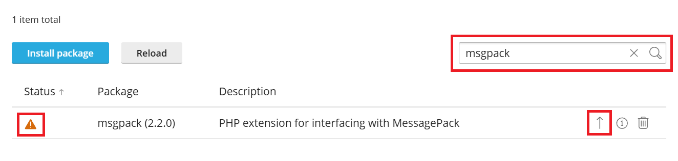

Quando diventa disponibile una versione più recente di un’estensione installata, l’estensione obsoleta viene contrassegnata nell’interfaccia utente di Plesk con l’icona
Per aggiornare un’estensione installata all’ultima versione tramite l’interfaccia grafica:
Individua l’estensione desiderata (se necessario, usa la barra di ricerca), quindi fai clic su
L’estensione verrà aggiornata all’ultima versione disponibile in PECL.
È anche possibile aggiornare un’estensione installata tramite CLI. Per farlo, usa la stessa procedura usata per installare l’ultima versione dell’estensione. Ad esempio, per aggiornare l’estensione msgpack installata per il gestore PHP 8.3 FPM application all’ultima versione, esegui il seguente comando:
plesk bin php_handler --extension-install msgpack -id plesk-php83-fpm

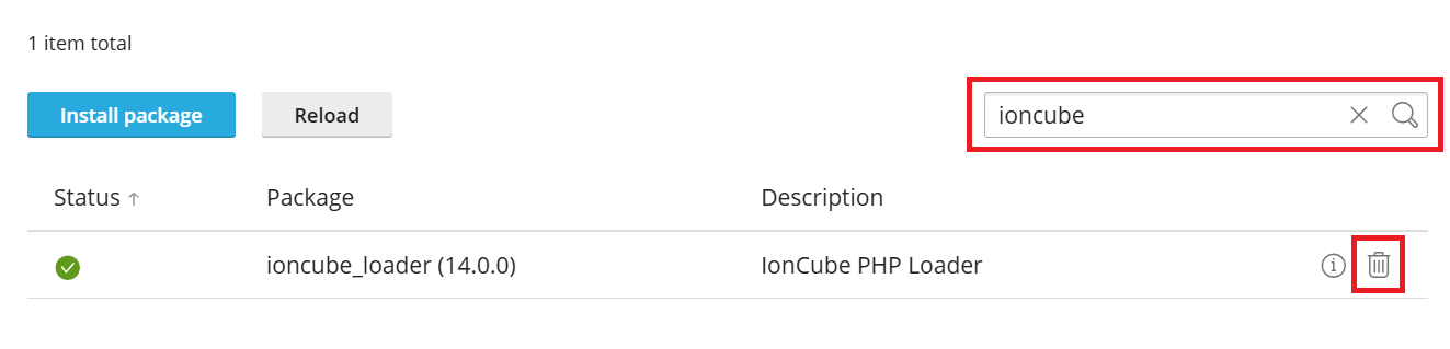

Rimozione di estensioni PHP
Quando non hai più bisogno di un componente software, è buona norma rimuoverlo per evitare potenziali conflitti e/o problemi di sicurezza. Ciò include le estensioni PHP. Se non hai più bisogno di un’estensione installata, ti consigliamo di rimuoverla. Se l’estensione diventa di nuovo necessaria, puoi reinstallarla.
Per rimuovere un’estensione installata tramite l’interfaccia grafica:
Individua l’estensione desiderata (se necessario, usa la barra di ricerca), clicca su
, quindi conferma la rimozione.
Una volta rimossa, l’estensione non sarà più disponibile per quel gestore e per tutti gli altri gestori che utilizzano la stessa versione di PHP e lo stesso binario.
