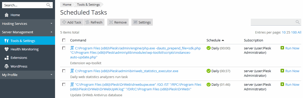

Se devi eseguire script nel server in un determinato momento, usa la caratteristica del pianificatore di processi del server, in modo che il sistema esegua automaticamente gli script per te.
Per vedere tutte le sttività pianificate create per ogni abbonamento, così come quelle create a livello del server, vai su Strumenti e impostazioni > Attività pianificate.
image 74992
È possibile ordinare le attività per comando, per abbonamento o per piano; quest’ultima risulta utile per risolvere problemi correlati ai picchi del carico del server in determinati momenti - ciò potrebbe essere causato da un’attività pianificata ad alto utilizzo di risorse. Per ogni attività nell’elenco, hai la possibilità di cambiare le proprietà dell’attività (facendo clic sul nome dell’attività), di attivarla facendo clic sull’icona image 74993, di disattivarla facendo clic sull’icona image 74994 o di eseguire l’attività subito.
