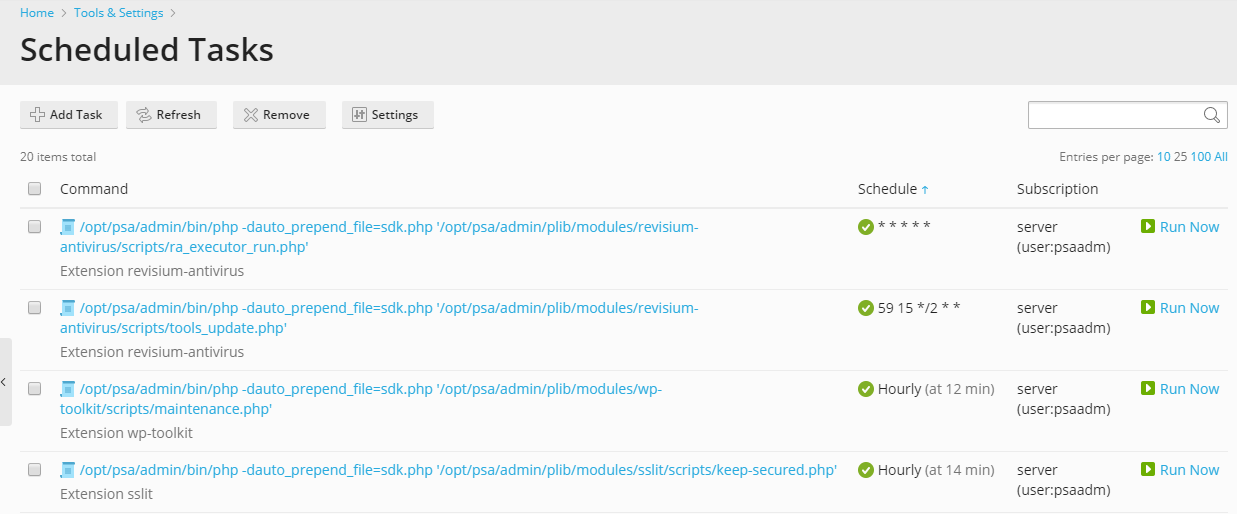

Per vedere tutte le attività pianificate create per ogni abbonamento, così come quelle create a livello del server, accedi a Strumenti e impostazioni > Attività pianificate (processi cronologici).
È possibile ordinare le attività per comando, per abbonamento o per piano; quest’ultima risulta utile per risolvere problemi correlati ai picchi del carico del server in determinati momenti - ciò potrebbe essere causato da un’attività pianificata ad alto utilizzo di risorse. Per ogni attività nell’elenco, hai la possibilità di cambiare le proprietà dell’attività (facendo clic sul nome dell’attività), di attivarla facendo clic sull’icona , di disattivarla facendo clic sull’icona
o di eseguire l’attività subito.
