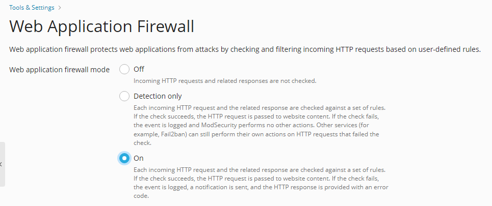

ウェブアプリケーションファイアウォールモードを [オン] または [検出のみ] に設定します。それぞれの受信 HTTP リクエストおよび関連する応答がルールセットに対してチェックされます。チェックが成功すると、コンテンツを取得するために HTTP リクエストがウェブサイトに渡されます。チェックが失敗すると、イベントがログに記録されます。 [検出のみ] モードの場合、それ以外のアクションは行われません。 [オン] モードの場合、HTTP 応答にエラーコードが割り当てられます。
注釈: ウェブアプリケーションファイアウォールは、サーバレベルでもドメインレベルでも設定可能です。ただし、サーバレベルより高いモードをドメインレベルで設定することはできません。たとえば、ウェブアプリケーションファイアウォールがサーバレベルで[検出のみ]モードに設定されている場合、ドメインレベルで[オン]に設定することはできず、[オフ]および[検出のみ]モードのみが表示されます。

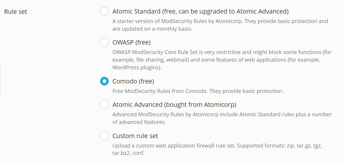

受信 HTTP リクエストごとにウェブアプリケーションファイアウォールエンジンでチェックされる利用可能なルールセットを選択するか、カスタムルールセットをアップロードします。以下のルールセットを選択できます。
Atomic Standard(無料、Atomic Advanced にアップグレード可能です):Plesk にバンドルされている Atomic ModSecurity ルールの無料のスターターバージョンです。重要なセキュリティ機能と不具合の修正が毎月リリースされます。このルールセットに含まれるルールについては、「Atomic ModSecurity ルールセット」を参照してください。
OWASP(無料) :OWASP ModSecurity Core Rule Set(CRS)は、ウェブアプリケーションでしばしば検出される未知の脆弱性に対する包括的な保護を実現します。このルールセットは無料で付属しています。非常に厳格なルールセットとして知られており、本番環境で使用する場合は、追加調整が必要になります。このルールセットを選択すると、WordPress の一部が機能しなくなり、ウェブメールとファイル共有も機能しません。代わりに、Atomic または Comodo ルールセットを使用できます。
(Plesk for Linux)Comodo(無料):カスタマイズ可能で使いやすい無料のルールベースのトラフィック制御システムです。ウェブベースのアプリケーションを保護します。ルールデータベースを高頻度で更新することで、最新のハッキング技術にも対応します。
Atomic Advanced:最新バージョンのルールです。パフォーマンスが向上しており、 Atomicorp GotRoot から新しいセキュリティ機能や不具合の修正が定期的にリリースされています。フルサポートされる商用ルールセットであり、本番環境での使用をお勧めします。Plesk は、このルールセットを有効化するための Security Core Complete by Atomicorp 追加機能を提供しています。この追加機能は、以下の方法で入手できます。
- Plesk オンラインストア で Advanced ModSecurity Rules by Atomicorp を購入する。
- Plesk ライセンスを既にお持ちのお客様は、Plesk Partner Central の UI またはパートナー API を経由して追加機能を追加できます(詳しくは Partner Central ユーザガイド または Partner API 3.0 リファレンス を参照してください)。
- Plesk ライセンスを既にお持ちのお客様が Plesk Partner Central へのアクセス権をお持ちでない場合には、プロバイダまでお問い合わせください。
既に Atomic サイトのアカウントをお持ちの場合、ユーザ名とパスワードを指定してこのルールセットを有効にすることができます。
注釈: この追加機能を取得すると、Plesk インターフェースには Atomic Standard(無料、Atomic Advanced にアップグレード可能です)ではなく Atomic Advanced と表示されます。これが実際に意味するのは、完全な Atomic Advanced ModSecurity ルールセットです。
このルールセットに含まれるルールについては Atomic ModSecurity ルールセット を参照してください。
カスタムルールセット:Atomic の評価版パッケージや Comodo の無償パッケージなど、カスタムウェブアプリケーションファイアウォールルールセットをアップロードできます。サポートされるフォーマット:zip、tar.gz、tgz、tar.bz2、conf

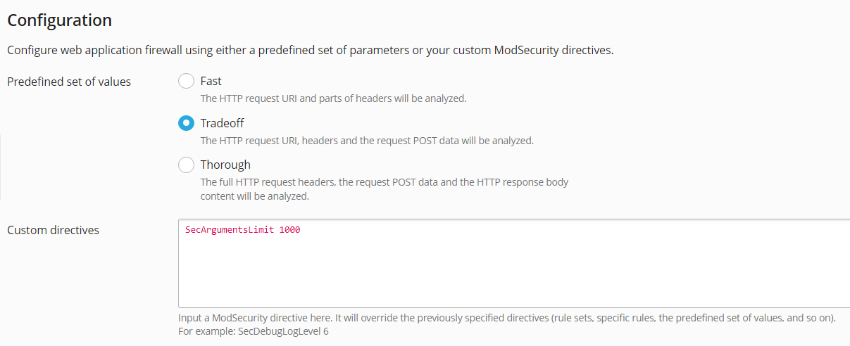

定義済みのパラメータセットを選択するか、カスタム ModSecurity ディレクティブを指定します。以下の定義済みのパラメータセットを選択することができます。
高速: HTTP リクエストの URI およびヘッダ部分を解析する場合。このモードでは、CPU の消費が最少になります。
トレードオフ: HTTP リクエストの URI、ヘッダ、および要求の POST データを解析する場合。このモードは、品質とパフォーマンスのバランスに優れています。
完全: HTTP リクエストのヘッダ全体、リクエストの POST データ、および HTTP 応答の本文を解析する場合。このモードは、CPU リソースの消費が最大になりますが、特別なセキュリティ対策を必要とするサイトに対して推奨されます。たとえば、カード払いが可能なオンラインショップが該当します。
