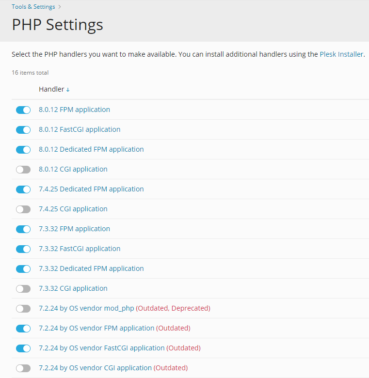

顧客が使用できるハンドラタイプを設定する
特定の PHP バージョンとハンドラタイプの組み合わせを顧客に対して使用可能/使用不可にするには、[ツールと設定] > [PHP 設定]に進みます。サーバで使用できるすべての PHP バージョンとハンドラタイプの組み合わせが一覧表示されます。
PHP バージョン + ハンドラタイプの組み合わせの横にある
セキュリティの強度とリソースの消費量は、ハンドラタイプによってさまざまです。この機能によって、顧客が特定のハンドラタイプや特定の PHP バージョンを使用することを禁止できます(これには、当該 PHP バージョンを使用する PHP バージョン + ハンドラタイプの組み合わせをすべて使用不可に設定します)。たとえば、デフォルトで CGI PHP ハンドラはすべての PHP バージョンに対して使用不可になっていますが、特定の PHP バージョン(またはすべての PHP バージョン)に対しては使用可能にすることができます。どの PHP ハンドラを使用可能にすべきかわからない場合は、こちら で PHP ハンドラタイプの説明をお読みください。
