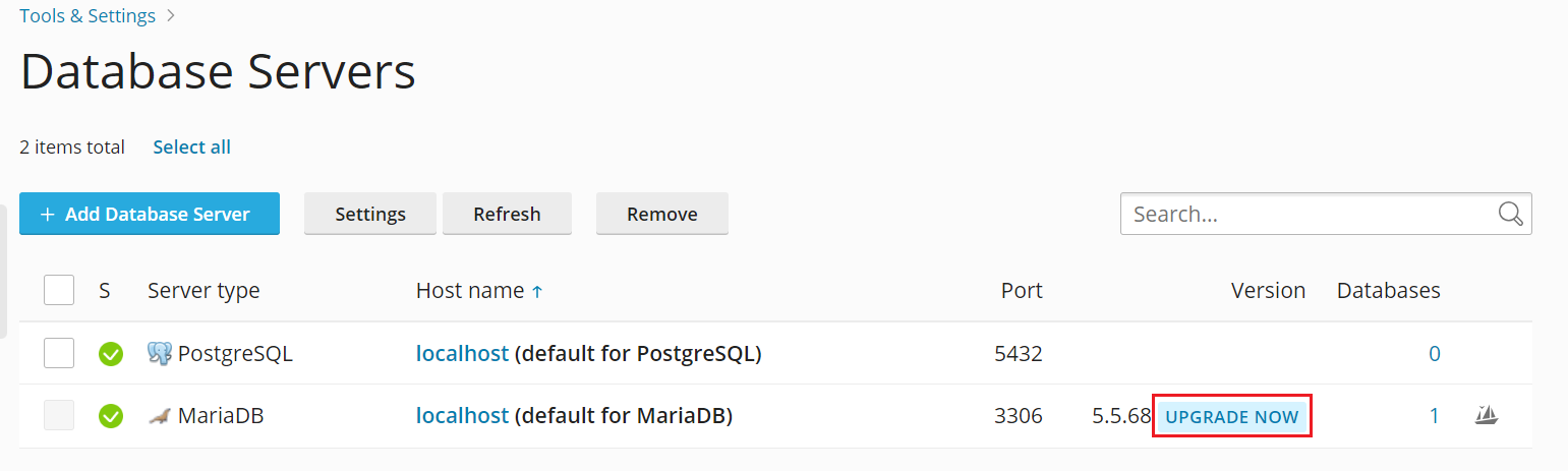

  1. [ツールと設定] > [データベースサーバ]([アプリケーションとデータベース]の下)の順に選択します。
  2. MariaDB データベースサーバの行の [今すぐアップグレード] をクリックします。
    image mariadb upgrade button

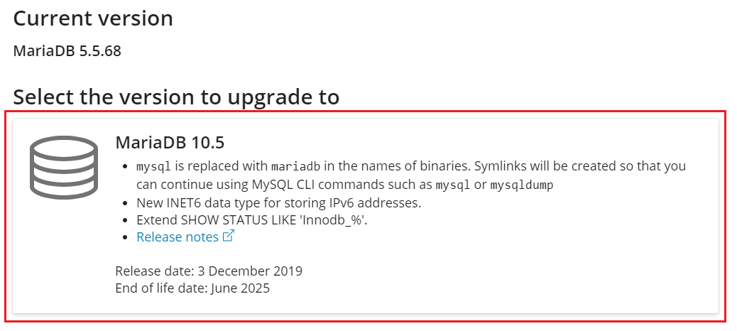

  3. Plesk がアップグレードを提案している MariaDB バージョンをクリックします。
    image mariadb upgrade 1
    Plesk はアップグレード前のチェックを開始します。チェックが完了すると、アップグレード中に問題が発生した場合にデータベースを復元するのに役立つ推奨される安全措置が表示されます。
