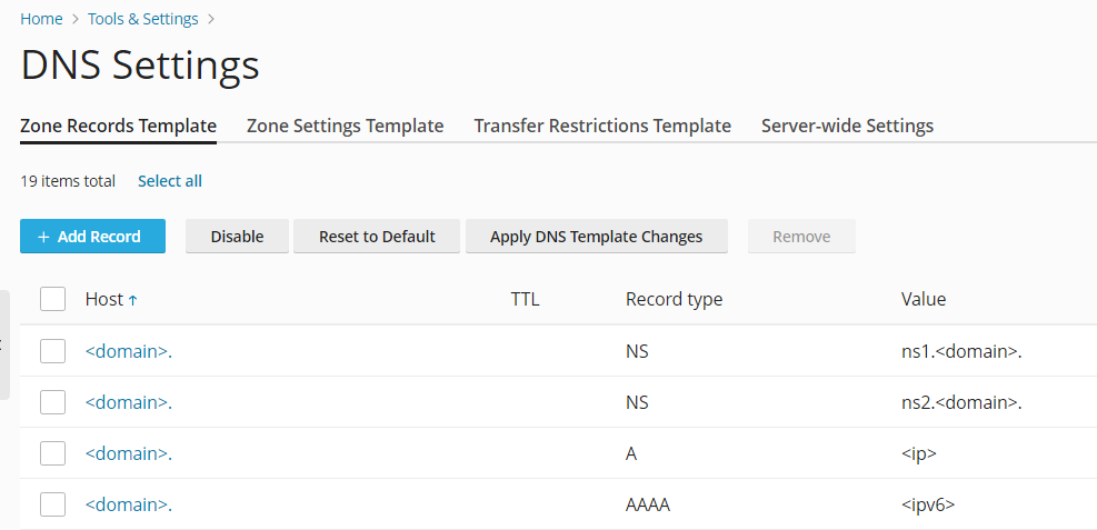

現在 DNS テンプレートに含まれているレコードを表示するには、 [ツールと設定] > [DNS 設定] ([一般設定] の下) に移動します。[ゾーンレコードテンプレート] タブで、レコードを追加、変更、削除できます。
image zone records template
レコードを追加するには、[レコードを追加]をクリックします。レコードを変更するには、レコードの名前をクリックします。レコードを追加または変更するときに以下のプレースホルダを使用でき、ドメインの作成時に、実際の値に置き換わります。

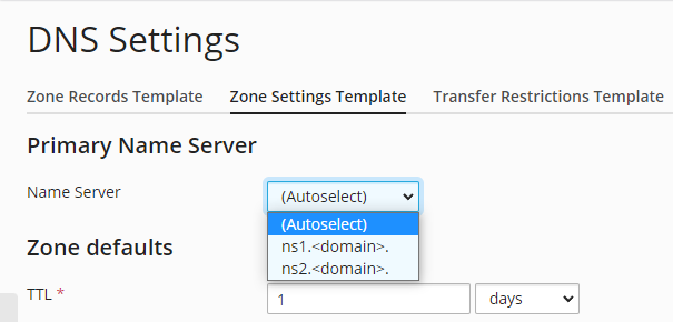

セカンダリネームサーバの信頼できるデータソースとしてネームサーバを明示的に指定するには、このネームサーバをドメインのプライマリとして指定してください。これには、[プライマリネームサーバ]の下で必要なネームサーバを選択します。
image NS

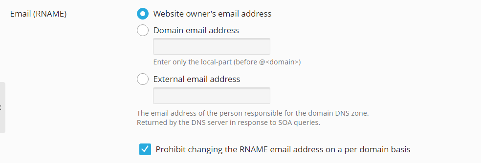

[ツールと設定] > [DNS 設定] ([一般設定] の下) で、ドメインの DNS ゾーンの責任者のメールアドレスも選択できます (いわゆる RNAME メールアドレス)。選択したオプションは Plesk のすべてのドメインに適用されます。ただし、各ドメインの RNAME メールアドレスは引き続き変更できます。ドメイン単位での RNAME メールアドレスの変更を禁止するには、該当するチェックボックスをオンにします。
image RNAME
