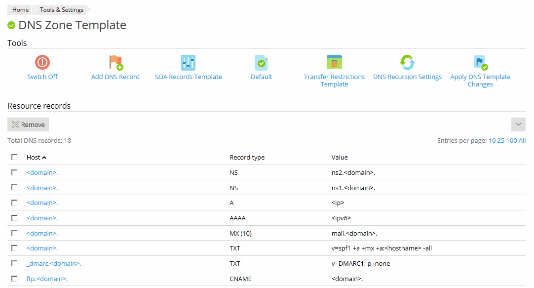

現在 DNS テンプレートに含まれるレコードを参照するには、[ツールと設定]>[DNS テンプレート]に移動します。また、この画面でレコードの追加、変更、削除も可能です。
レコードを追加するには、[DNS レコードを追加]をクリックします。レコードを変更するには、レコードの名前をクリックします。レコードを追加または変更するときに以下のプレースホルダを使用でき、ドメインの作成時に、実際の値に置き換わります。

レコードを削除するには、レコード名の横のチェックボックスをオンにして、[削除]をクリックします。テンプレートから特定のレコードを削除すると、Plesk に作成されるドメインの機能に影響を与えます。たとえば、A レコードを削除すると、ドメイン解決ができなくなります。DNS テンプレートに加えた変更により、顧客のウェブサイトの機能に影響を与えてしまった場合は、[デフォルト]をクリックするとデフォルトの DNS テンプレートが復元できます。
DNS テンプレートには、デフォルト SOA レコードも含まれています。SOA レコードの値を表示・変更するには、[ツールと設定]>[DNS テンプレート]>[SOA レコードテンプレート]に移動します。
