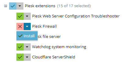

特定のコンポーネントをインストール対象としてマークするには、そのコンポーネントの名前の横の アイコンをクリックし、[インストール]をクリックします。グループ内のすべてのコンポーネントをインストール対象としてマークするには、そのコンポーネントの名前の横の

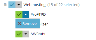

特定のコンポーネントを削除対象としてマークするには、そのコンポーネントの名前の横の アイコンをクリックし、[削除]をクリックします。グループ内のすべてのコンポーネントを削除対象としてマークするには、そのコンポーネントの名前の横の
