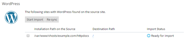

アプリケーションをインポートする
ウェブサイトのインポートを開始すると、Plesk がインポート元をスキャンして特定のアプリケーションを探し、見つかったものをリスト化します。現在、以下のアプリケーションをインポート先サーバにインポートできます。
  • WordPress
  • Joomla
  • Drupal
  • PrestaShop
Plesk では、インポート元ウェブサイトのアプリケーションをそのすべてのファイルとデータベースとともにインポート先に移行できます。
警告: アプリケーションをインポートするときに、そのアプリケーションがインポート先ドメインに既にインストールされていると、ファイルが上書きされてしまう可能性があります。アプリケーションをインポートする前に、インポート先ドメインをバックアップすることをお勧めします。
image 78366
アプリケーションをインポートするときは、以下の制約事項に注意が必要です。
  • アプリケーションは MySQL データベースを使用している必要がある。
  • MySQL データベースサーバはデフォルトポートを使用している必要がある。
インポートするアプリケーションによっては、その他の要件も課されます。各アプリケーションのドキュメントで確認してください。
注釈: Plesk は、インポートするアプリケーションが要件を満たしているかどうかを自動的に確認できません。インポートを開始する前に、アプリケーションが一般的な要件とアプリケーション固有の要件の両方を満たしていることを確認してください。
アプリケーションをインポートするには、以下の手順に従います。
  1. インポートするアプリケーションの横のチェックボックスをオンにします。
  2. デフォルトで、アプリケーションのファイルは、インポート元でこのアプリケーションが格納されていた場所と同じドキュメントルートに対する相対パスに格納されます。必要な場合、インポート先サーバでアプリケーションファイルを格納する場所を変更できます。これには、[移行先のパス]の下の / リンクをクリックし、インポート先フォルダへのパスを(ドキュメントルートに対する相対パスとして)入力します。
  3. [インポートを開始]をクリックします。
インスタンスのステータスが「インポート準備完了」→「キューに登録済み」→「実行中」に変化します。ステータスが「インポート済み」に変わると、アプリケーションのインポートは完了しています。
