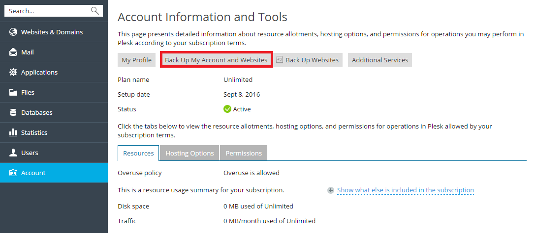

アカウントおよびすべての契約に関連するすべてのデータをバックアップするには:
  1. アカウントとウェブサイトに関連するデータをバックアップするには、[アカウント] > [マイ・アカウントとウェブサイトのバックアップ]を選択します。ウェブサイトに関連するデータのみをバックアップするには、[アカウント] > [ウェブサイトのバックアップ]を選択します(あるいは、[ウェブサイトとドメイン] > [バックアップマネージャ]を使用します)。
    注釈
    付与されたパーミッションによっては、いずれかのオプションが使用できない場合があります。
    image 76961
