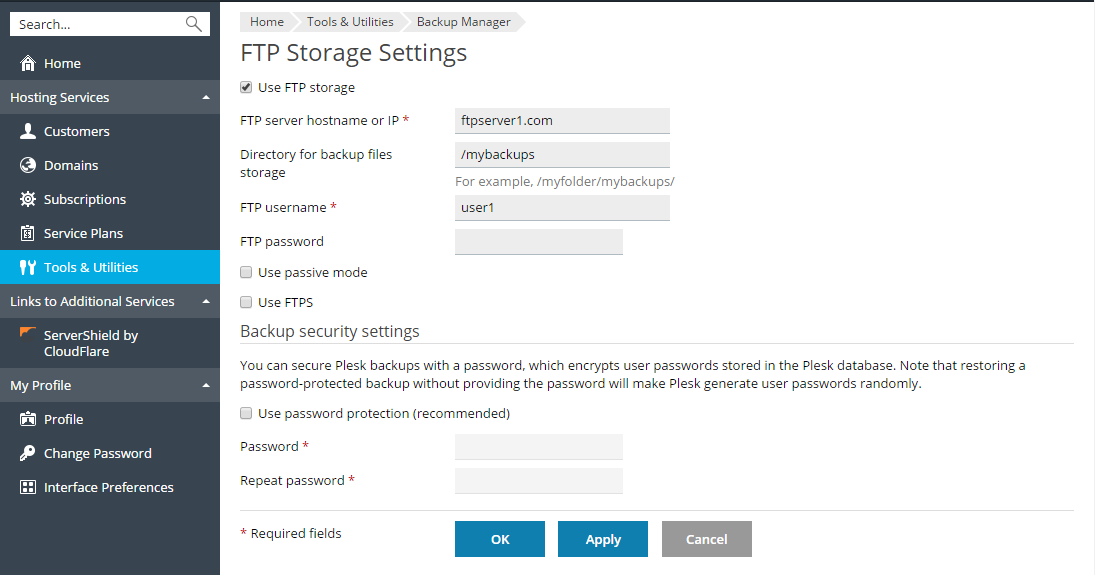

FTP ストレージを使用するように顧客パネルを構成する
バックアップファイルの保存に FTP サーバを使用する場合、顧客パネルを適切にセットアップする必要があります。
[ツールとユーティリティ] > [バックアップマネージャ] > [FTP ストレージ設定]に進みます。
以下の設定を指定します。 -
FTP サーバの IP アドレスまたはホスト名
バックアップファイルの保存先サーバのディレクトリ
FTP アカウントにアクセスするユーザ名とパスワード
FTP パッシブモードを使用するか。指定した FTP サーバへの接続が失敗した場合は、このオプションをオンにしてやり直してください。Plesk は、ユーザが FTP ストレージ設定で[OK]をクリックすると接続をテストします。
FTPS を使用するか。FTP サーバがこのプロトコルをサポートする場合、これを使用してセキュリティを強化することができます。
Plesk がバックアップを保護するために使用するパスワード 注釈: パスワードによる保護でセキュリティが強化されるのは、バックアップに含まれるユーザパスワードのみです。その他のコンテンツ(ユーザのファイルなど)は保護されません。
[OK]をクリックします。
