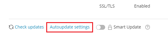

WordPress インストールの自動更新を構成するには:
[WordPress]に移動して、自動的に更新したい WordPress インストールを選び、インストールカードで[自動更新の設定]をクリックします。
必要な自動更新設定を選択します。WordPress コア、プラグイン、テーマに対して別々に自動更新を構成できます(たとえば、プラグインとテーマについては自動更新を有効にするよう選択し、WordPress コアについては選択しないことができます)。以下の推奨事項に従ってください。
- [WordPress を自動更新]の横で[いいえ]を選択すると、WordPress コアの自動更新がオフになり、安全ではありません。
- ウェブサイトを公開しており(本番モード)、アップデートを自動的に適用すると障害が発生する可能性があることを懸念している場合、[はい、ただしマイナー(セキュリティ)アップデートのみ]を選択してください。
- WordPress ウェブサイトが本番以外の(ステージング)バージョンである場合、[はい、すべての(マイナーおよびメジャー)アップデート]を選択します。これにより、ステージングウェブサイトが最新状態に保たれ、アップデートにより障害が発生するとしても、本番ウェブサイトではなくステージングウェブサイトになります。
[OK]をクリックします。

Smart Updates
Smart Updates とは、WP Toolkit 3.x 以降で使用可能な有料機能です。ウェブサイトに障害が発生するリスクを冒すことなく、本番モードのウェブサイトを最新状態に保つことができます。Smart Updates では、アップデートのインストール後に発生する可能性がある結果を分析し、インストールが安全かどうかをアドバイスします。
ウェブサイトのセキュリティを維持するには、WordPress のテーマ、プラグイン、コアを定期的に更新する必要があります。ただし、これらのアップデートにより、ウェブサイトに障害が発生する可能性があります。手動更新では管理者の注意が必要であり、ウェブサイトが正常に機能を続けることを保証することはできません。
ウェブサイトを破損することなく WordPress インストールを安全に最新状態に維持できるよう、Plesk では以下の処理を行う Smart Updates 機能を開発しました。
- インストールを複製し、この複製を分析して、ウェブサイトページのスクリーンショットを撮ります(動的コンテンツとカルーセルを含む)。
- 複製にアップデートを適用し、再び分析して、ウェブサイトページのスクリーンショットを再び撮ります。
- 問題を検出します(PHP の問題、HTTP 応答コードのエラー、ページタイトルの変更など)。アップデートに起因する問題だけでなく、アップデートの適用前から存在していない問題も検出できます。
- 手動更新の場合、Smart Updates が「変更前」と「変更後」のスクリーンショットを表示し、アップデートの適用が安全かどうかを予測します。スクリーンショットを比較し、検出された問題に関する詳細なレポートを確認してダウンロードして、本番ウェブサイトを更新するかどうかを決定できます。
- 自動更新の場合、アップデートに起因する問題が 1 つ以上ある場合を除き、Smart Updates が本番ウェブサイトを自動更新します。問題があれば更新は行われません。いずれの場合も、分析結果と「変更前」「変更後」のスクリーンショットがメールで配信されます。
Smart Updates を使用する
Smart Updates は有料機能であり、インストールごとに購入できます。Smart Updates は手動更新と自動更新の両方で使用できます。
Smart Update を有効化するには:
- Smart Updates を購入 し、 受信した追加ライセンスキーをインストール します。各インストールに対し、個別に Smart Update を有効化します。
- [WordPress]のインストールカードで[Smart Update]をオンにします。
Smart Update が有効になります。これで、手動更新または自動更新で Smart Update を使用できるようになります。
注釈: Smart Update はバックアップの代わりにはなりません。自動更新を使用する場合は特に、WordPress インストールを定期的にバックアップすることをお勧めします。
Smart Update を手動で使用するには:
アップデート対象をフルコピーできる十分なディスク容量を確保してください。
インストールカードで、[アップデートのチェック]をクリックし、インストールするアップデートを選択して、[更新]をクリックします。
Smart Update がウェブサイトを複製して分析します(ウェブサイトのサイズに応じてしばらく時間がかかる可能性があります)。分析はバックグラウンドで実行されるため、ウィンドウを閉じても更新は中断されません。
ウェブサイトの各ページについて「変更前」「変更後」のスクリーンショットを個別に確認するか、[比較モード]で比較します。
一度に 1 つのウェブサイトを選択し、それぞれに検出された問題を確認します。また、[ウェブサイトの概要]タブで、ウェブサイト全体で検出された問題をすべて確認し、レポートをダウンロードすることもできます。
Smart Update によってアップデートの問題が検出されず、スクリーンショットでもそのことを確認できる場合、[アップデートを適用]をクリックして[OK]をクリックします。Smart Update は本番インストールを更新し、複製を削除します。
本番インストールを更新したくない場合、[破棄]をクリックします。
Smart Update を自動で使用するには:
- アップデート対象をフルコピーできる十分なディスク容量を確保してください。
- アップデートが使用可能になると、Smart Update がインストールを複製してアップデートを適用し、更新された複製を分析します。
- アップデートで問題が発生しなければ、Smart Update は本番インストールを自動で更新します。発生する可能性のある問題が 1 件以上検出された場合、アップデートは適用されません。いずれの場合も、リンク付きのメールが届きます。リンクからレポートを開きます。ウェブサイトの「更新前」と「更新後」のスクリーンショットの比較が新しいウィンドウに表示されます。
