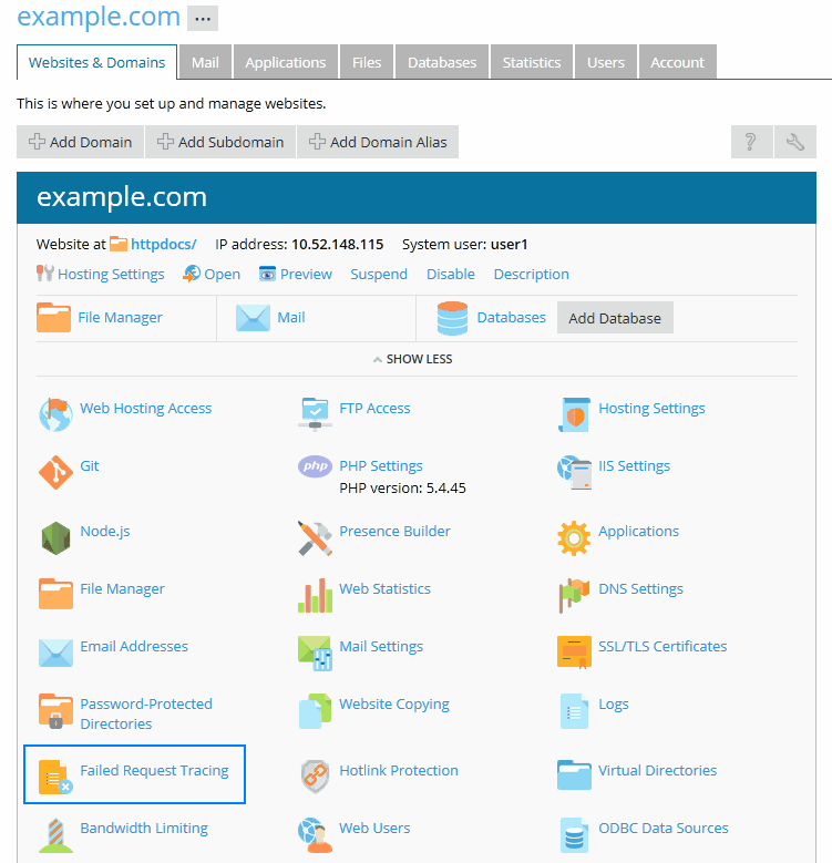

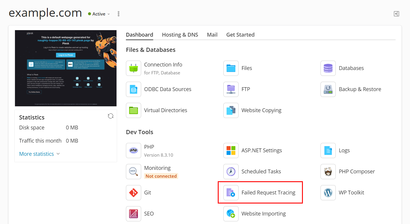

あるドメインに対して作成されているすべての失敗した要求ファイルを一覧表示するには、 [ウェブサイトとドメイン] ページで [失敗した要求トレース] に進みます。失敗した要求ファイルをクリックすると、その内容が表示されます。また、1 つ以上のファイルを ZIP 形式に圧縮してダウンロードしたり、不要になったファイルを削除することができます。HTTP ステータスコードを 1 つ以上指定し、失敗した要求ファイルを作成する IIS コンポーネントを 1 つ以上指定することによって、新規トレースを開始できます。これらの設定は、トレースの開始後いつでも変更可能です。
