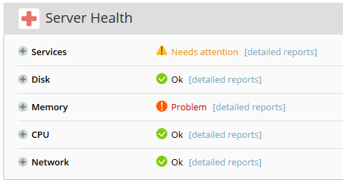

サーバヘルスモニタは、メインの左パネルの [ヘルスモニタリング] の下にあります。
image-2

ヘルスモニタが監視するリソースとサービスには、5 つのカテゴリがあります。あるカテゴリ内の 1 つ以上のリソースまたはサービスの使用量が事前定義されたしきい値を超えると、警告が表示されます。それぞれのリソースまたはサービスに、「黄色」と「赤」の 2 種類のしきい値を構成することができます。リソース使用量が「黄色」のしきい値を超えた場合、問題となる可能性がある高負荷が発生していることを示します。リソース使用量が「赤」のしきい値を超えた場合、Plesk とそのサービスの動作に悪影響を与える可能性がある状況を示し、すぐに対応する必要があります。デフォルトで、ヘルスモニタの各リソースとサービスは、最適な設定にあらかじめ構成されています。ただし、これらの設定は管理者が変更できます。

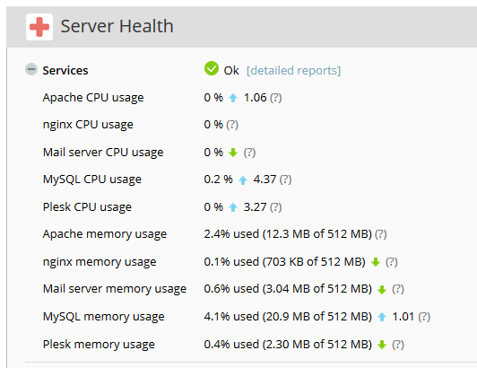

リソース使用量についてより詳細な情報を表示するには、カテゴリを展開します。
image-1
カテゴリを展開すると、このカテゴリに含まれるすべてのリソースおよびサービスの現在のリソース使用量と、リソース使用量のトレンドが表示されます。 image-2-3 アイコンは、直近の 1 時間にサービスまたはリソースのリソース使用量が増加したことを示し、 image-4 アイコンは、直近の 1 時間にリソース使用量が減少したことを示します。トレンドアイコンの右に表示される数は、直近の 1 時間に増加または減少したリソース使用量を示します。たとえば、数が 1.87 であれば、トレンドアイコンに応じて、直近の 1 時間にこのリソースまたはサービスの使用量が 1.87 倍増加または減少しています。使用量の増加または減少がわずかであれば、実際の値は表示されません。

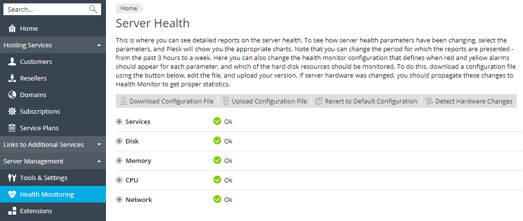

リソース使用量が時間の経過に従ってどのように変化したのかを確認するには、 [サーバ管理]> [ヘルスモニタ] に進みます。カテゴリを開き、1 つ以上のリソースまたはサービスのチェックボックスをオンにすると、3 時間から 1 週間の期間内のこれらのリソースまたはサービスの詳細なリソース使用量グラフが表示されます。
